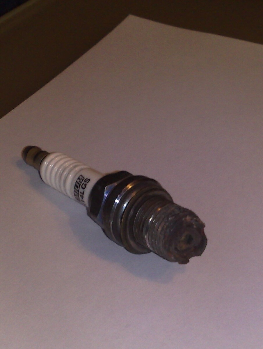

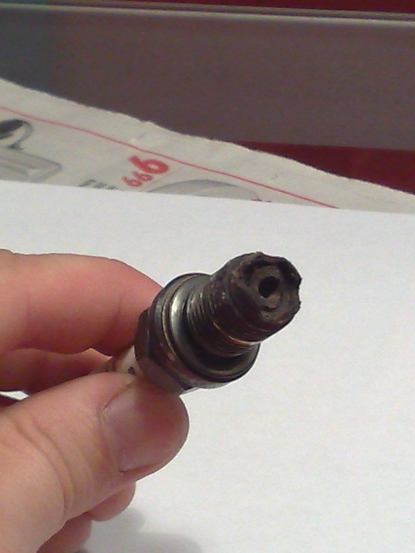

Nun der Schock: Die 3. Zündkerze war einfach locker, als wäre sie leicht rausgeschraubt gewesen. Okay, dacht ich, machen wa wieder fest und das Prob ist behoben…von wegen!
Die Kerze ließ sich weder fest, noch rausdrehen, sprich, das Gewinde muss hin gewesen sein. Davor hatte ich immer Angst dass mir sowas mal passieren würde!
Mit Anpressdruck von unten durch einen Schraubendreher, und Schrauben von oben ging sie dann doch raus, sehr mühsam aber es klappte. Ich sag euch, mich traf der Schlag als ich die Zündkerze sah!!! Werd später auch gleich mal ein Bild reinstellen. Total zerfressen! Und der Rest davon wird jetzt wohl im Block verteilt sein oder in den Känälen sitzen! In der Werkstatt wäre das ein totaler Motorschaden!

Kann dir fachlich leider nicht weiterhelfen, aber hatte dasselbe Problem auch mit meinem 1.6er A3. Bei mir war eine Zündkerze auch locker und der Motor verschluckte sich andauernd. Habe es jedoch rechtzeitig gemerkt.
Hat von der Zündkerze jedoch ein Stückchen von den 3 Zinken abgerissen, echt eine üble Sache.
Hast du eigentlich noch Fotos gemacht wie es bei dir aussah? Nur aus Interesse.

Anbei habe ich noch Bilder. Schade dass ich es nicht früher gemerkt habe!
Auf den Bildern sieht man einigermaßen gut, wie die ganze Spitze fehlt, richtig abgebröselt…!

Wow das sieht wirklich übel aus. Da darf man ja gar nicht drüber nachdenken, das wegen so einem Mißgeschickt, der ganze Motor hin ist :frown:
eigentlich sollten die hersteller dieser billigen china zündkerzen dafür haften…
