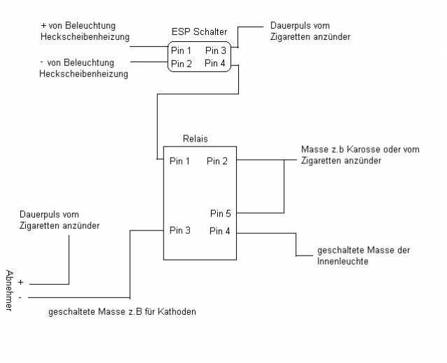

hab nen esp schalter der soll meine Fußraumbeleuchtung zum leuchten bringen also praktisch nur den Stromkreis schließen, nur leider ist das kein schalter sondern wie ich jetzt lese ein taster…HILFE!

mit ner entsprechenden schaltung kann man den so verwenden wie nen schalter.

Hab genau das selbe gemacht, mein ESP Schalter steuert auch meine Fußraumbeleuchtung zwischen „Innenleuchte an“ und „Dauer an“…
Du musst die Mittelkonsolenblende abbauen um den Schalter da rein zu bekommen…
Um den Taster als Schalter nutzen zu können brauchst du nur ein mechanisches Stromstoßrelais (damit nach Spannungsabfall der Schaltzustand beibehalten wird). Habe die Masse der Innenleuchte und die Masse der Karosserie genommen und ans Relais angeschlossen… Achso, das Relais habe ich von Conrad Elektronik, der preis war meine ich um die 7€…

ich habe auch den Vorfacelift habe mir aber trotzdem bei den Freundlichen einen ESP Schalter gekauft passt ohne Probleme rein und bei Conrad ein RELAIS für Strom an / Strom aus funktioniert alles ohne Probleme.
Für genauere Informationen User: malsam
der kann dir ganz genau erklären wie es funktioniert hats bei mir gemacht

Also ich hab auch so nen ESP-Schalter und möchte damit meine elektr beheizten Ausenspiegel an und aus machen.
Wie muss ich das anschlißen?
Und wieos brauch ich da noch ein genanntes Relais?

ich hab auch diesen esp schalter für die fussraumbeleuchtung,das relais auch nur wie schliess ich das an den schalter an?

du brauchst ein relais damit der schaltzustand erhalten bleibt, sonst würden deine spiegel nur so lange heizen wie du auf den taster drückst… aber in deinem fall würde ich das keinesfalls so einfach schalten da sonst wenn dus vergisst, die heizung die ganze zeit an ist, müsstest also eine schaltung konzipieren die nach abzeihn des schlüssels und vllt sogar nach einer bestimmten zeit abschaltet
merci, hab jetzt einfach nochmal nen Heckscheibenheizungsschalter genommen, einfach aneschlossen, Beleuchtung vom original HSS und schon passts
