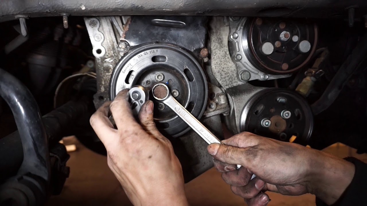

ich habe meinen Zahnriemen auch vor kurzem gewechselt und kann dir sagen, dass Du dir locker 4 Stunden freihalten solltest.
Das "nervigste" bei diesem Vorhaben ist das ewige auf- und absenken des Motors um Schrauben herauszuziehen oder den Motorhalter gekonnt herauszuhebeln. Ist alles ziemlich eng verbaut und ich empfehle vorher alles, was links abzuschrauben ist, auch zu entfernen. Ausgleichsbehälter, Aktivkohlefilter. Dann kommt man auch leichter an alle notwendigen Schrauben.
Spezialwerkzeuge wären meiner Meinung nach nur eine gescheite Hebebühne und nen Motorkran oder Halter. GGf geht auch ein Wagenheber von unten. Geht ja nur ums minimale anheben des Motors. Und anstelle eines Zweilochmutterndreher habe ich eine Sicherungsringzange zum Spannen der Rolle verwendet.
Wichtig bei der ganzen Schose ist die korrekte Markierung der Steuerzeiten auf der Nocken und Kurbelwelle bevor ihr loslegt. Dann kann am Ende nichts schief gehen. Und am Ende einmal alles mehrfach mittels Kurbelwelle drehen und schauen, ob die Steuerzeiten noch übereinstimmen. Falls nicht, scheint der Riemen nicht richtig zu sitzen und verschiebt sich um einen Zahn.
Wie das Ganze ungefähr aussieht siehste hier:
Viel Erfolg
