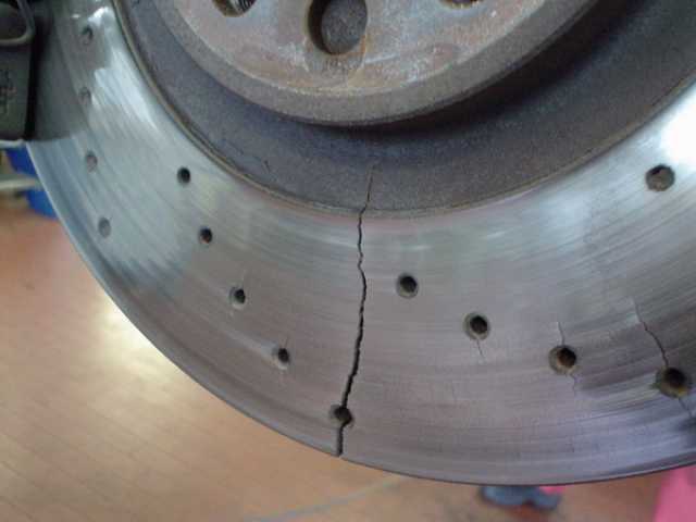

Hallo!
Einige Fahrer (nicht nur A3) hatten arge Probleme mit gelochten Zimmermann Bremsscheiben und Sportbelägen wie EBC oder Ferodo. Bei zügiger Gangart wurden die Scheiben entweder blau oder extremen Verschleiß wurde festgestellt. Hotspots bildeten sich, starkes Rubbeln trat auf oder Risse entstanden die bis zum kompletten Scheibenriss (siehe Anhang) führten!!
Raoul

Das Bild, welches Du zeigst, ist keine!!! Zimmermann-Scheibe. Vieleicht solltest Du das mit erwähnen. Ich habe Die Scheiben von Zimmermann auch drauf, mit Serienbremsbelägen, und bin sehr zufrieden damit. Ich persönlich halte im übrigen nichts davon Darstellen zu beschreiben wie z.B.: …ich habe gehört…, der Freund eines Bekannten meiner Cousine hat gesagt…
Wenn ihr etwas wirklich wißt, aus selbsterfahrung, dann schreibt es rein, ansonsten gebt denjenigen an, der die Probleme hatte, damit sich der User an IHN wenden kann!
Grüsse Heiko

Hallo!
Auf dem Bild sieht man eine 312mm Zimmermannbremsscheibe. Montiert bei einem TT! Du kannst mir glaube das ich mich vorher selbt erkundigt habe.
Raoul
