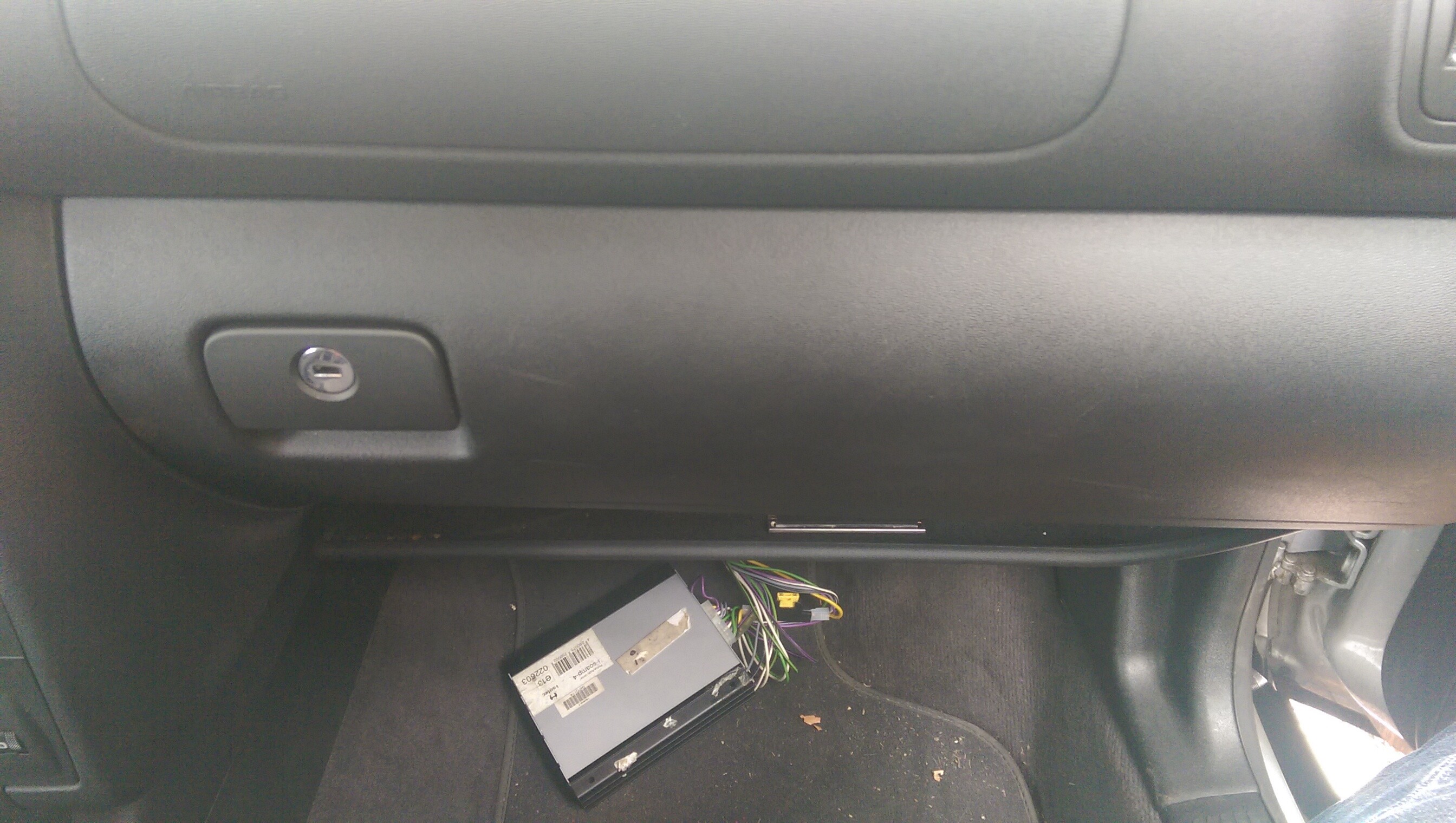

die Endstufe aus meinem A3 ist am Wochenende leider unter dem Handschuhfach rausgefallen. leider weiß ich nicht genau wo diese herkommt bzw an welche stelle sie verbaut werden muss. Könnt ihr mir da weiterhelfen?
Es ist die Standardendstufe von Audi.

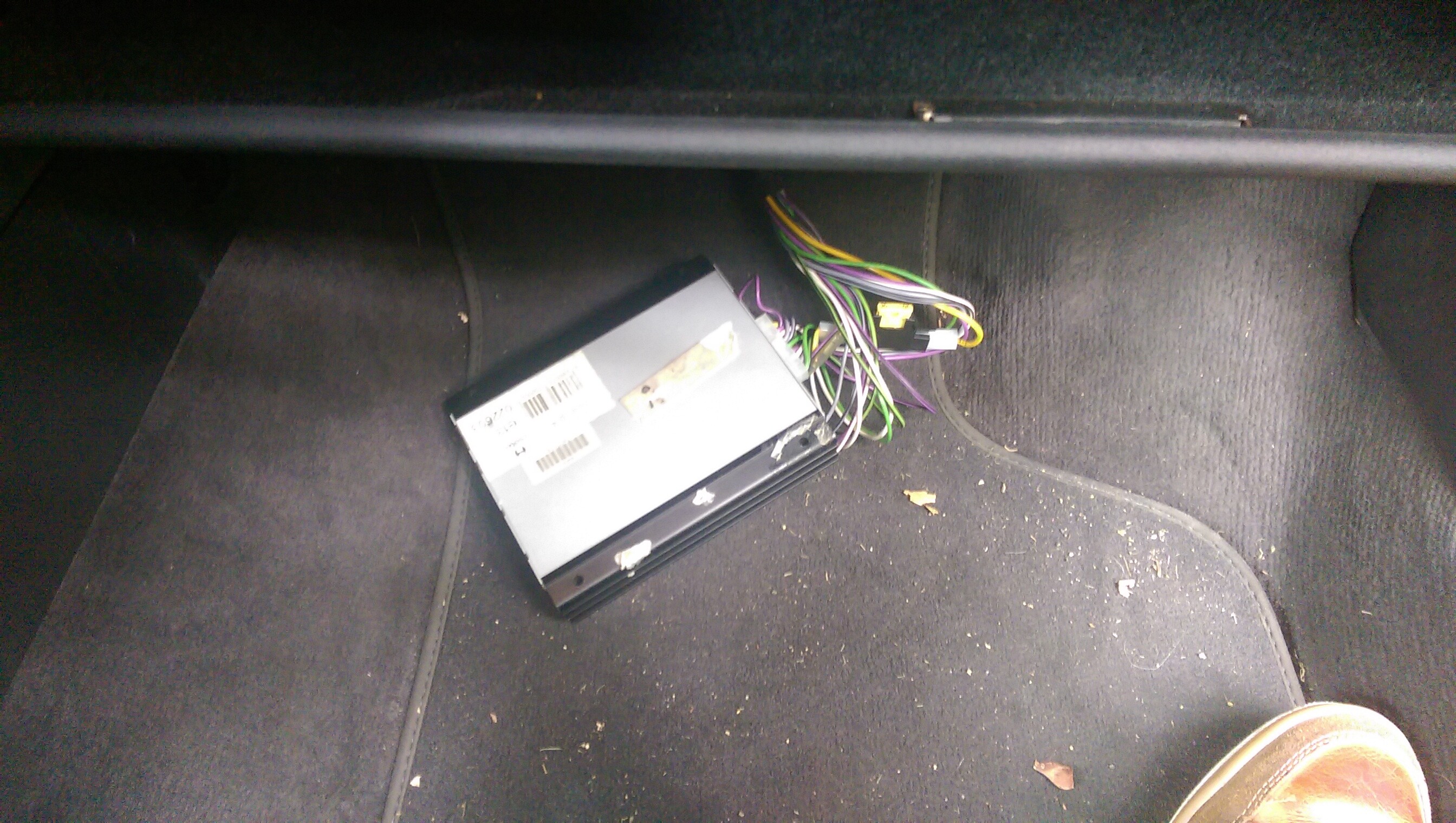

Hab jetzt mal Bilder hinzugefügt vllt erkennt den Verstärker ja einer und weiß wo der genau hinkommt.
Ich würde sagen das ist eine vom Vorbesitzer nachgerüstete Endstufe…

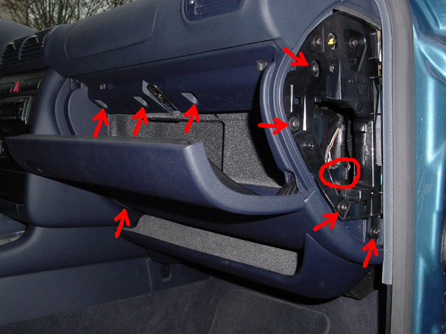

Handschuhfach ausbauen, Endstufe mit Kabelbindern etc. wieder befestigen, Handschuhfach einbauen.
In angehängtem Bild sind die Befestigungspunkte, welche dazu am Handschuhfach gelöst werden müssen, ersichtlich…der Rest erklärt sich von allein…

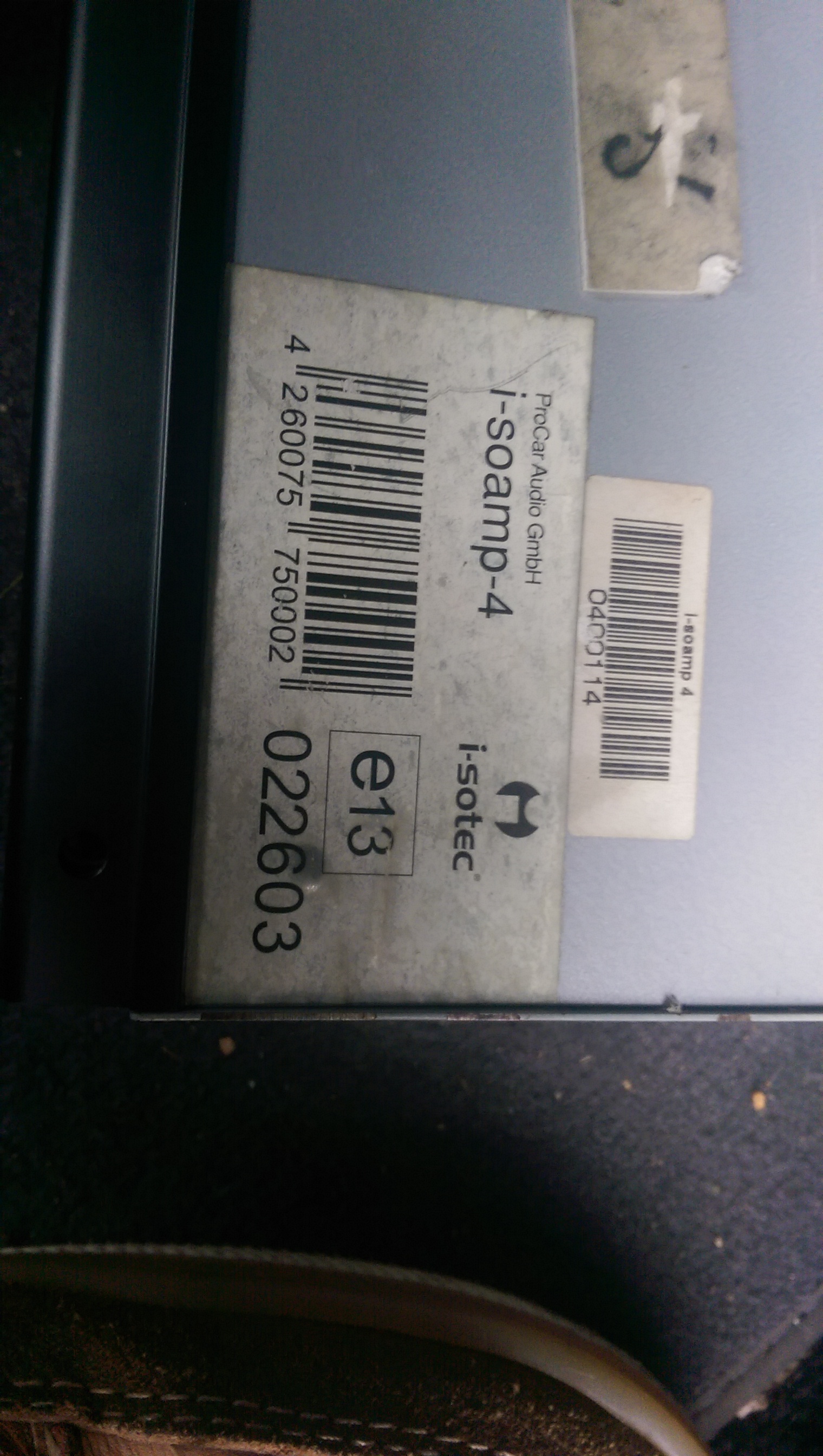

Das ist nachgerüstet wie Tim schon schrieb
Das ist eine i-sotec Endstufe. Ich kann mich erinnern, es hieß mal, wenn man diese zwischen Original-Radio und Lautsprecher hängt wird die Qualität vom Sound wesentlich besser. Damals meinten die Leute auch es wirkt wirklich super. Wie man es schafft das Teil so mistig zu montieren, daß es runterfällt ist mir ein Rätsel. Da hilft nur was Tim geraten hat. Handschuhfach raus und schön neu machen!
