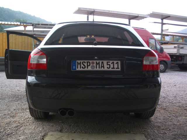

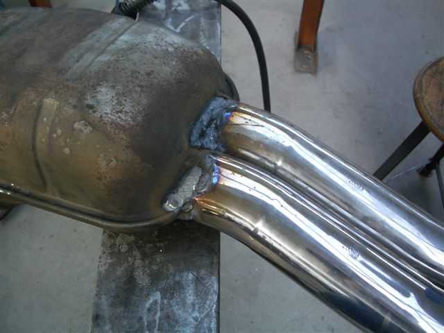

also bei mir siehts so aus!!
wenn du noch fragen hast kannste mir gern ne mail schreiben.
hab auch noch mehr bilder un ne anleitung müsst ich auch noch irgendwo haben, war sogar von nem user hier ausm forum.

sieht gut aus
gefällt mir
wie klingt es??

naja also „sound“ an sich kann mans nit nennen :wink: aber bissel lauter isser scho geworden, aber halt echt nicht mit ner komplettanlage zu vergleichen…
durch das ist der „sound“ echt „lauter“ geworden??
ne ich sag ja, sound kann mans net nennen!!
is halt einfach ein bisschen lauter geworden… aber kaum merkbar und in keinster weise mit irgendner komplettanlage zu vergelichen, wie schon gesagt

Tüv sagt gar nichts, bilder vom S3 Heck mit Original S3 Endrohren in meiner Gallerie mit bildern des Auspuffes und wie es geschweißt ist
