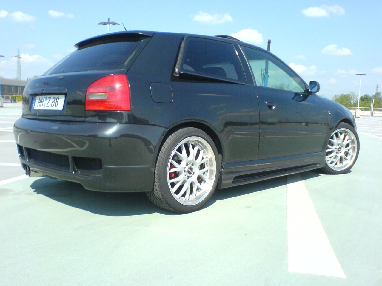

vielleicht kann ich besser helfen? Auf dem etrsten Bild sieht man Felgen in 8x18 ET35 mit 225/40 R18 und Sportfahrwerk VA50mm/HA30mm. Das zweite Bild zeigt 8,5x18 ET35 mit 215/35 R18 + Sortfahrwerk und das dritte zeigt eindeutig ein großen Unterschied zwischen 15' und 18'.
Durch die schmaleren Reifen und geringeren Querschnitt der 215/35 R18 genügt das Sportfahrwerk nicht aus, sodass man sich lieber ein Gewindefahrwerk verbauen sollte um den Bock richtig in die Knie zu zwingen. Umso geil sieht das ganze am Ende aus. Wie z.b. in Bild 4!
Paul_A3
Leider wurden die Bilder genau in umgekehrter Reihenfolge hochgeladen!
okay… ja das passt doch schon was besser!!!
also im grossen und ganzen kann man eigentlich sagen es bringt wirklich GAR keinen sinn sich die 18zöller zu holen ohne ein fahrwerk mit zu verbauen!!!

Dass der Radkasten leer aussieht mit Niederquerschnittsreifen wird dir bei anderen Autos auch passieren. Gewinde rein und Luft aus dem Radkasten lassen :wink:
Schöne Vergleichsbilder @Paul_A3
