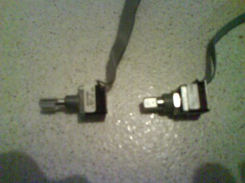

Leider ist der "Drehknopf", der rechte (Auswahl und Bestätigen), defekt.
Habe das Gerät geöffnet und den Encoder heraus bekommen.
Habe nur ein Probelm das ich den nicht finde!
Kann mir da einer weiter helfen? Würde den gerne gegen neu tauschen!

also ich habe den drucktaster mal durch gemessen.
wenn man ihn normal drück dann hat er 8,2 ohm und beim feste drücken 2,4 ohm.
ob das da drann liegt?!
gruß

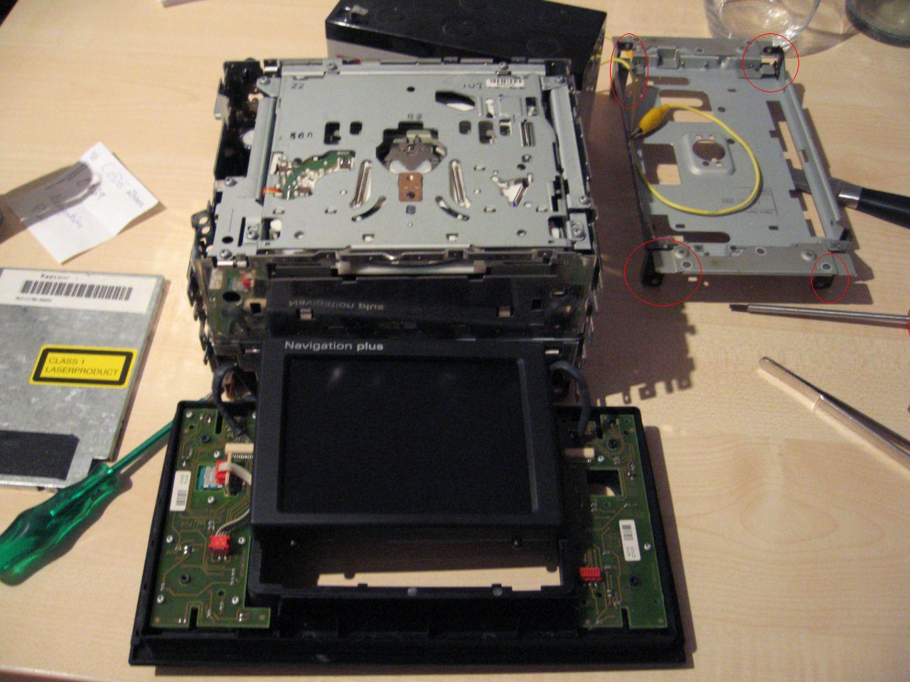

Also ich hatte nur die beiden Kabelbäume von den beiden Encoder getauscht und den rechten mechanisch festgeschraubt. Das Problem war das er sich wohl gelöst hatte und dadruch das bestätigen nicht funktioniert hatte. Nach dem ich das Gerät fast komplett zerlegt hatte (schau in meinem Profil nach Bildern), habe ich nur die Kontermutter festgeschraubt und schon hat es wieder funktioniert.

Aber:
Geh sehr vorsichtig dran!!
Denn wenn Du soweit die Schrauben ab hast: Das Display am Halter ist ebenfalls festgeschraubt! Da hab ich schon ne St. getüftelt um herrauszufinden wie es ab geht. Da sind Schrauben versteckt!
Schau aufm Bild!

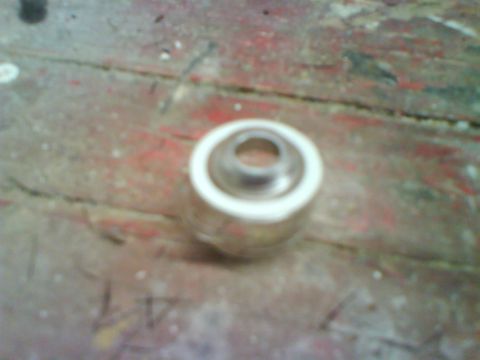

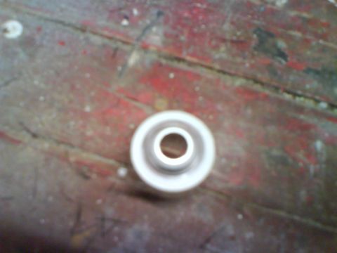

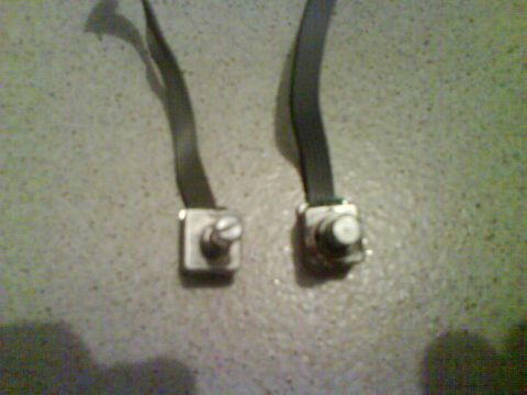

die Bezeichnung 62ay22005 ist nur für Blaupunkt. Man bekommt auch keinerlei Informationen zu diesem Encoder ohne das Blaupunkt eine ausdrückliche Erlaubnis erteilt.
Also, blieb mir nicht anderes übrig, als sich mit der Problematik auseinanderzusetzen. Nach mehreren Recherchen habe ich mich für den 62A22-02-060C entschieden. Diesen Encoder kann man bei www.mercateo.de für 46€ + 7€ Versand kaufen.
Um den Encoder einzubauen, muss man nur noch die Metallhülse aus dem durchsichtigem Plastikzylinder entfernen und schon funktioniert alles wie es soll.
Seit einer Woche funktioniert der Encoder bei mir Einwandfrei und somit konnte ich gegenüber einem Reparaturservice ca. 70 € sparen
Hier noch ein paar Bilder
0817938001223881910.jpg 0870498001223881902.jpg 0148249001223881894.jpg 0544305001223881882.jpg
