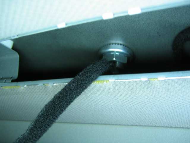

Ich würde mal gerne wissen, wie ich den Antennenfuß abgebaut bekomme, um nachzuschauen welchen ich habe bzw. ob er Strom bekommt (oder wo sollte ich das sonst messen?). Wobei ich mir allerdings ziemlich sicher bin, dass mein BJ.96 den alten Antennenfuß besitzt. Darum wäre ich sehr dankbar, wenn jemand SirLokis Frage beantworten könnte.
Einfach die hintere Beleuchtung herausziehen (eventuell mit einem Schraubendreher nachhelfen) und schon sieht du die Antenne von unten! Siehe Foto 2. Wenn keine Mutter zu sehen ist ist dein Antennenfuß von außen verschraubt - dann den Antennenstab abschrauben, Kappe abnehmen und die außen liegende Mutter lösen!
