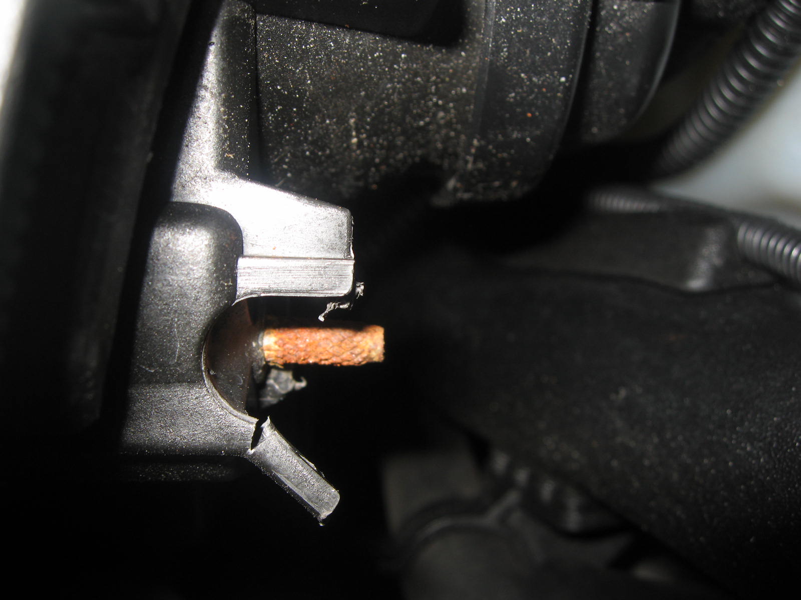

Leider ist auf der Beifahrerseite auch die Befestigung am Gehäuse für die Schraube des Rades gebrochen.
Ist den das Gehäuse der normalen Halogenscheinwerfer gleich mit dem Gehäuse des Xenons?
Wenn ich Euch richtig verstanden habe benötige ich nun 2 "Schrauben" und Einstellrädchen und einen Ersatzgehäusewegen der gebrochenen Aufnahme auf der Beifahrerseite?
Habe inzwischen bereits Fotos gemacht.

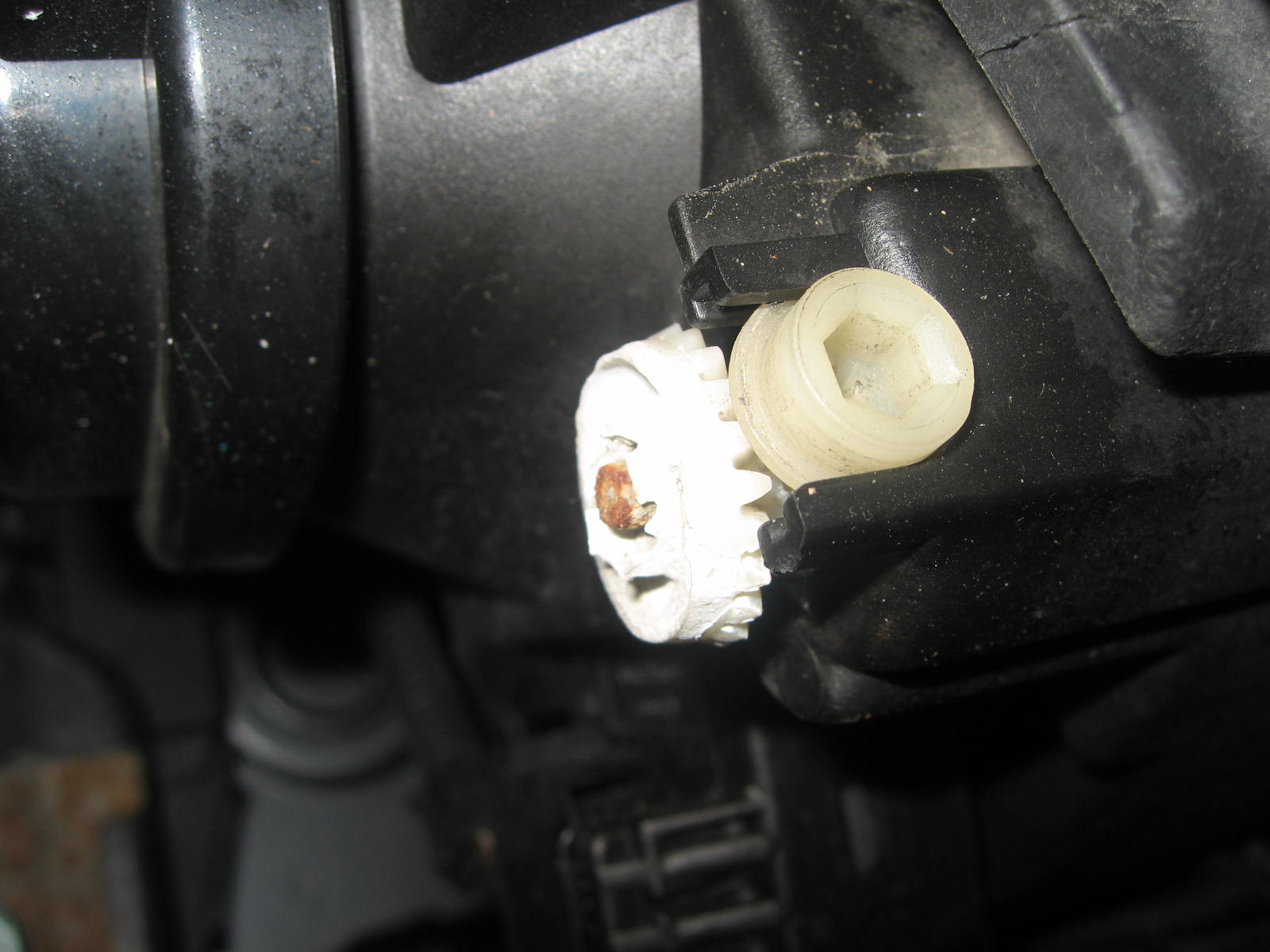

Das erste Bild ist von der Beifahrerseite.
Das zweite von der Fahrerseite.
Glaub ich habe gerade die Bilder verwechselt…
Das mit dem Rädchen ist auf der Fahrerseite.
Und ohne mit dem gebrochenen Halter die Beifahrerseite.

Dadurch, daß die Stellrädchen abgebrochen sind, ist das Verstellen des Reflektors so ohne weiteres nicht mehr möglich UND die gesamte Reflektormimik im Scheinwerfer ist nicht mehr 100%ig fixiert, sodaß diese etwas nach vorne bis hinten rutschen kann.
Mit der von mir "entwickelten"g Lösung mit der aufgebohrten Rändelmutter sind diese beiden Defizite aufgehoben und vom Kostenfaktor sinds vielleicht 3 Euro in der Edelstahl-Ausführung

Nagut, ein nach vorne und hinten verrutschen war vielleicht etwas unglücklich gewählt, denn durch das fehlende "Zahnrad" kann der Spaß halt etwas in den Scheinwerfer rutschen.
Vor der Montage der aufgebohrten Rändelmutter habe ich den Reflektor in die (wahrscheinliche) Ursprungsposition zurückgezogen und diese mit der Rändelmutter fixiert.
Das Problem bei Deiner Lösung sehe ich darin, dass die Mutter das Verrutschen Richtung Scheinwerfer verhindert, da wie bereits geschrieben, das Scheinwerfergehäuse für eine Begrenzung sorgt.
Allerdings kann sich der Pin noch in Richtung Motor bewegen, da er in diese Richtung nicht begrenzt wirdund somit kann es leicht zu einer Verstellung kommen.
Muss mir also für die Beifahrerseite wohl ein neues Gehäuse + Einstellrädchen und für die Fahrerseite ein weiteres Einstellrädchen organisieren.
Ne, eben nicht!
Siehe hier:
Der Reflektor befindet sich da ja an dem hinteren Anschlag (was wohl auch ehermals die Ursprungsposition war) und wird jetzt von der aufgeklemmten Rändelmutter gehindert nach vorne zu rutschen.
