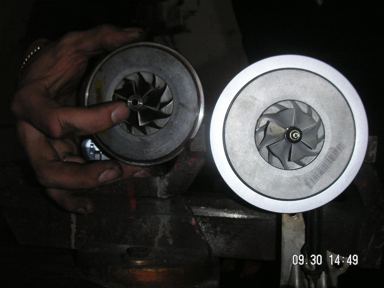

Düsen sollten 550er reichen… serie wurden im 131pser 530 und 550er verbaut je nach baujahr… zu montag habe ich so ein umbau im passat fertig…
der GT1749 bekommt hier ein GT20 Verdichterseite. Der Umbau ist easy wenn man es kann :wink: kostenpunkt ist nicht alt zu hoch… die teile dafür liegen bei 280 Euro

GT20 Verdichterseite liegt bei ca 280 Euro zzgl Einbau, habe da ein umbau bei einem Freund gemacht. Der geht wie sau :wink: der hat zusätzlich noch ein LLK, AGA, AGR ist raus. Werde den nächste woche mal eine diargam online stellen.
