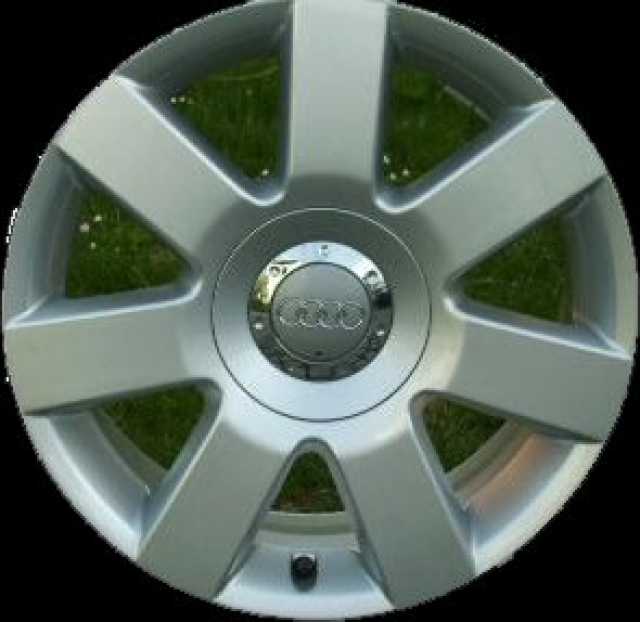

ich habe bei eBay einen Satz 16" Original Audi Felgen, Teilenummer 8N0601025M geschossen. 7Jx16, ET 31 mit 205/55er Reifen.
Im Schein eingetragen habe ich 205/55 auf 7Jx16, allerdings mit ET44,5.
Kommen da Probleme auf mich zu, und wenn ja welche? :slight_smile:

-erlöschen der Betriebserlaubnis bei Montage…
Du musst die Audi-Felgen beim TÜV eintragen lassen, da diese nch nicht bei Dir in den Papieren vermerkt sind. Die abweichende Einpresstiefe ist hier der entscheidende Faktor. Vielleicht kannst Du bei Audi gleich noch eine Freigabe der Felgen für Dein Auto anfordern, zudem ein Traglastgutachten… Denke mal, dass es eine TT-Felge ist…oder?
Mit den Papieren ist dann eine Eintragung kein Problem mehr.
Jep musst eintragen lassen hab auch TT Felgen drauf 7x16 ET31…
Haha, sowas habe ich ja schon geahnt :wink: Fahre ich dann mit den montierten Rädern zum TÜV oder macht man die Eintragung vorher?
Sind btw in der Tat die vom TT. Falls jemand die passenden Unterlagen hat, z.B. weil er die Dinger schon hat eintragen lassen, ich würde mich freuen…

Nur finde ich auf diesen nicht die Audi-Teilenummer. Müsste die nicht eingestanzt sein? Finde nur den Hinweis auf Ronal und eine 4stellige ID daneben.
Suche ich an der falschen Stelle? Muss die Nummer überhaupt irgendwo sichtbar sein damit ich die Felgen eingetragen bekomme?

Jemand eine Meinung dazu? Bin doch nicht der erste mit TT-Felgen, oder? @Xenion :slight_smile:
@bse99
Stell mal ein Foto ein von den Felgen…
Bei meinen steht ne Teilenummer drin…
Und wo steht die? :slight_smile:
Mir ist heute nur noch eine Stelle eingefallen, an der ich praktischerweise mal hätte schauen sollen, nämlich unter der Abdeckung der Audi-Kappen… Wäre ja irgendwie auch eine schlaue Stelle wenn die Grünen Damen mal was kontrollieren
möchten. Lass mich raten: Die Nummer steht genau da, oder? g

Genau da! - unter den Abdeckkappen bei den Befestigungslöchern… :wink:
Gruß Mackie
Bin mittlerweile daheim und hab nachgucken können, aber danke! War ja wie gesagt im Endeffekt auch die einzig logische Stelle… :slight_smile:
Felgen sind drauf, der Mensch beim TÜV meine das sei kein Problem. Werd dann die Tage mal hintuckern :slight_smile:

Die Felgen sinds btw:
http://www.a3-freunde.de/galerie/fotos/0042419_b.jpg
