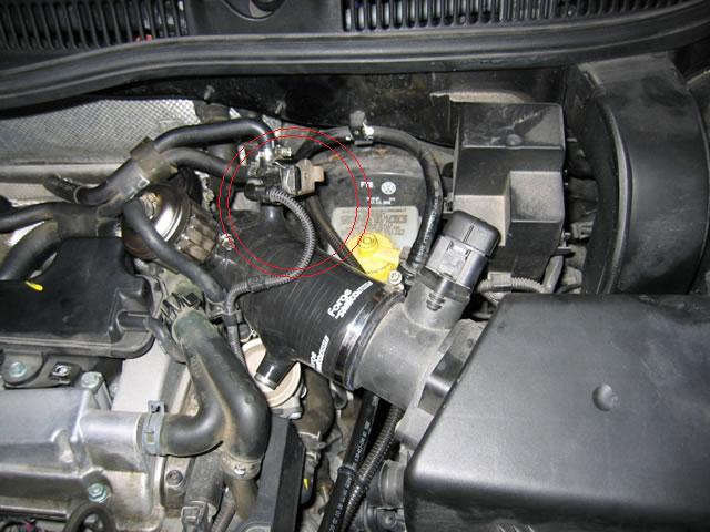

Wo sitzt denn der N75 genau?
Grüße
da sitzt das n75 !
Danke dir, morgen mal durchmessen das dingens :wink:
