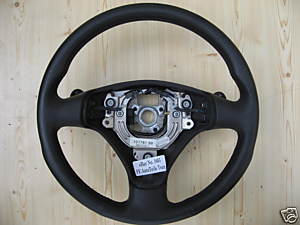

hast mal ein bild von dem Lenkrad das du einbauen möchtest?
er meint wahrscheinlich das hier:
http://i9.ebayimg.com/01/i/001/1a/8a/8616_12.JPG
und was ist an dem so besonders?
Es sieht anders aus :breaker:

naja aber auch nicht gerade besser oder ? und das es anderst aussieht ist ja was ganz neues…:sleep:
War ja nirgends die Rede davon, dass es technisch "besser" ist…
so schaut meins auch aus ist das nicht das orginale von einem A3? :confused:
oder ist da der reifen um die audiringe nur silber?
Das TT 8N Lenkrad hat im prinzip ur nen anderen Airbag. Der Lenkradkranz ist mit dem des 3 Speichen Facelift 8L Lenkrads (oder eben das 3 Speichen 8P Lenkrad bis Bj.2005) identisch.

Nur zur Info. Begnüge mich im Moment mit dem Vierspeichen "PLASTIK" Lenkrad. Das würde ich gerne gegen ein 3-Speichen Lederlenkrad tauschen!
Was wird mich denn ein Airbag zum unten gezeigten Lenkrad in etwa kosten??? Komme ich mit 400€ aus?
Der Airbag dafür kostet beim Freundlichen ~512€
Danke! Eins noch. Kosten die Airbags, für die in Frage kommenden Lenkräder für den A3 (8L), immer gleich viel? Spielt es letztlich keine Rolle, ob man ein 3-Speichen Lenkrad vom A3 oder eins vom TT nimmt?
Jepp, die kosten alle das selbe - selbst die aktuellen 8P Airbags kosten soviel.
