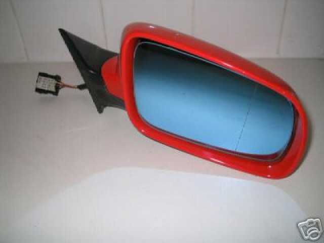

[8L] EILIG FRAGE! Ist das ein Facelift oder Vorfacelift Spiegel?
Hallo, habe eine Frage und zwar muss ich mich bis Morgen entscheiden von einem Bekannten aus weiterer Entfernung diesen Spiegel billig ab zu kaufen aber bin mir nicht sicher ob der bei mir (Vorfacelift Bj.98) passt oder ob er doch ein Facelift-Spiegel ist, er meint zwar dass er vor 2001 ist aber ich traue der Sache nict ganz!
!!!BITTE HELFT MIR SCHNELL!!!

da muss nen facelift sein…
weil rechter spiegel bei vorfacelift ist klein… und ohne toten winkel…
die vorfaceliftspiegel sind links groß rechts klein
ab facelift sind die spiegel links und rechts groß
die frage kannst du dir damit selbst beantworten
Entweder n Faceliftspiegel oder ein vor Facelift spiegel aus England. Die passen aber beide.
Das habe ich vergessen, der Spiegel ist aus England!
Also das wegen der Seite ist damit hinfällig da der eben in England rechts groß ist!
Facelift passt vielleicht schon aber dann ist der linke doch wieder n anderer und ich müsste den wieder wechseln oder?
Es geht also wirklich nur um das ob der Spiegel ein Facelift Spiegel oder Vorfacelift Spiegel ist, das erkennt man doch an bestimmten kleinen Merkmalen! ODER?

ich würd sagen dass es ein facelift spiegel ist jedoch ist die perspektive des Fotos nicht so gut gewählt… aber der facelift hat so ne Form… die Vorfacelift sind links oben net so schräg und eckig

mit Sicherheit passt auch der Spiegel aus dem Rechtslenkermodell (England). Nur leider dürfte der Anbauwinkel ein anderer sein, somit hat man beim Rechtslenkerspiegel am normalen Linkslenkerfahrzeug einfach das Problem, daß man das Glas sehr stark nach innen fahren muß und trotzdem kaum was vom eigenen Fahrzeug sieht.
Dies habe ich schon erlebt am Audi A4 und am Skoda Fabia. Dran passen tun sie, aber über die Funktionalität eines solchen Spiegels darf man sich dann halt nicht so große Gedanken machen.
Ah, um auf das Thema zurückzukommen. Ich glaube, dass es ein Vorfaceliftspiegel ist, da dass Gehäuse auf der Innenseite nicht so stark angeschnitten ausschaut wie später beim Facelift.

Das ist der Fahrersiegel eines Rechtslenkers vom Vorfacelift.
So einen habe ich auch dran (am Linkslenker)

Bist du dir da ganz sicher dass das kein Nach-Facelift-Spiegel ist da mir auch die Kante wirklich sehr schräg im Gegensatz zu meinem linken Vor-Facelift-Spiegel vorkommt!?

Eben das täuscht sehr schnell. Die Faceliftspiegel sind noch schräger an der Innenseite. Sehr gut zu erkennen wenn man es mit der Spiegelaufnahme (schwarzes Dreieck) vergleicht.

hab jetzt mal genau geguckt ist ein vor facelift… der facelift ist links gerade und nicht rund… der winkel zvom schwarzen dreieck zum spiegel ist beim facelift auch anders

Ist aber ein linker Spiegel. Rechts hat man ja keinen toten Winkel, oder?? Glaube eher, dass das Foto gespiegelt ist. Ist aber trotzdem ein Facelift-Spiegel.

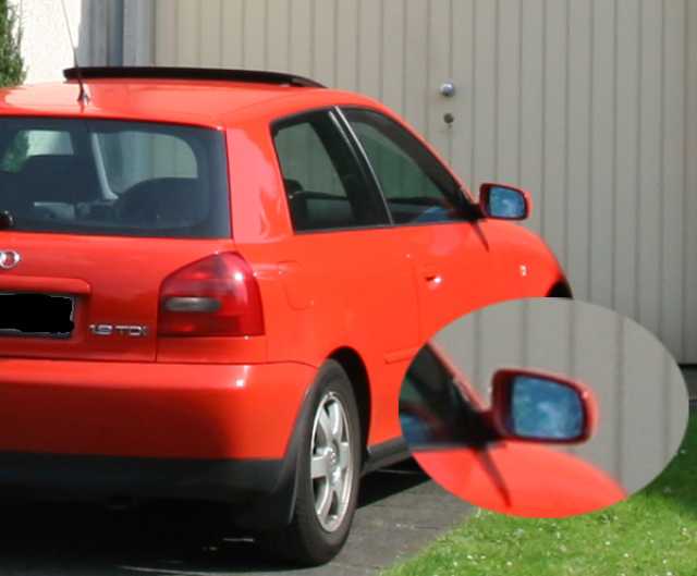

Ich hab mal ein Bild vom VorfaceLift mit großem rechten Spiegel angehängt.
Ist zwar nicht besonders gut. Ggf kann ich noch mal neue machen.
Viele Grüße - Carla
