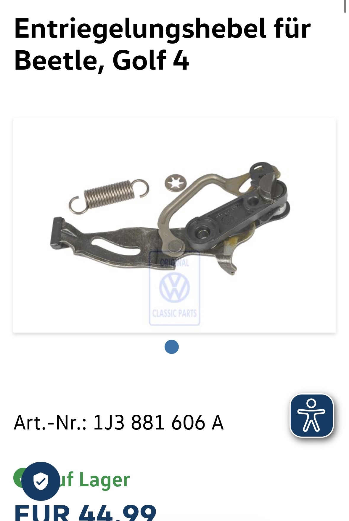

Kann mir jemand sagen, ob das das richtige Teil ist? Wird nicht explizit für Audi gelistet, soll aber die richtige Teilenummer sein. Das Originalteil gibts leider nur für den Fahrersitz :smiling_face_with_tear:
Ja, die Teilenummer 1J3881606A wird auch beim 8L (1997-2003) verwendet.
danke dir! dann bestell ich das wohl mal. der sitz ist heute während der fahrt mit nem lauten krachen einfach ausgehakt und dann fröhlich hochgekommen. davor hatte es ne weile gut gehalten. das muss jetzt wohl doch richtig gemacht werden
