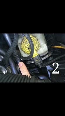

So habe Bilder gemacht.
Also die 2 dicken Schläuche die im "Alu" verschwinden sind die 2 Schläuche die zum Wärmetauscher gehen.
Die jeweiligen Enden stecken dann an einer schwarzen "Box" ich weiß nicht wofür die gut ist. Ist das ne Wasserpumpe oder sowas?
Und da an der Box ist auch mein loser dünner Schlauch angeschlossen nur eben das andere Ende ist offen.
Die X-Markierungen zeigen diese ominöse Box wo alle Schläuche rein gehen, von der Box aus laufen die 2 dicken Schläuche dann ans Thermostatgehäuse. Der dünne ist an der Box nur angebracht.
Die gelb markierte Richtung auf Bild 2, da habe ich das offene Ende des dünnen Schlauchs fürs erste an diese Halterung oder was das ist, angesteckt.
Ich danke vielmals!

Der Schlauch (1J0 131 057) geht von der unteren schwarzen Box an ein Magnetventil. Im Bild gelb markiert:

Hm, war gerade noch einmal am Auto und habe den Ansaugschlauch abgebaut. Der von mir gelb markierte Schlauch zum Ventil ist genau der von dir rot markierte in der Skizze, das ist ein- und derselbe. Er geht vom Ventil nach unten, zwischen den beiden Kühlschläuchen vom Wärmetauscher hindurch und dann von unten/hinten her in diese schwarze Box.

Grüß Dich, ich war jetzt Am Auto und hab die Leitungen mal verfolgt. Angefangen vom Magnetventil läuft der obere Schlauch an das AGR hin, der unter Schlauch läuft an einen dickeren Schlauch, dieser verschwindet unter der Saugbrücke.
Bild 1) Besagtes Ventil, unterer Schlauch läuft nach Bild 2
Bei dir sieht das Magnetventil etwas anders aus als gäbe es davon 2?
Bild 2) Da hängt der untere Schlauch vom Magnetventil dran gekoppelt
Bild 3) Schlauch geht irgendwo da unter die Brücke rein
das letzte Bild mit dem AGR, tja… das AGR selbst hängt bei mir nicht am Luftfilterkasten dran, sondern dieses ???-Teil genau dahinter, wo das gelbe Kabel rausschaut. Was kann das sein?
Der Schlauch von der schwarzen Box scheint wohl nicht ans Magnetventil zu kommen, mein 99er VFL ist genau so ne blöde Mischung zum Baujahr 2000 zwischen FL und VFL, vielleicht ist es deswegen etwas anders verbunden?
Oder kann es sein dass das Magnetventil gar nicht direkt ans AGR kommt und auch nicht gekuppelt an den anderen Schlauch der unter der Brücke verschwindet?
