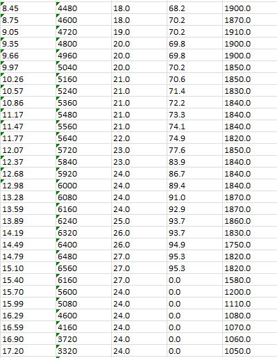

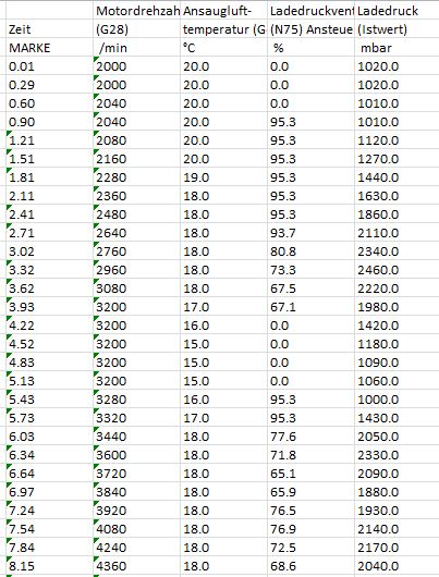

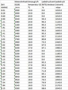

So, habe mir die Zeit eben genommen:
Habe 3 Screenshots aus Excel hochgeladen. Ich musste bei Sec 4 kurz vom Gas und hab dann wieder voll drauf gestiefelt.
Nebenbei habe ich den MWB 111 angeschaut und grob die Werte gemerkt, Lernwerte N75 von Li nach Re: -1% -6% -7% -10%
