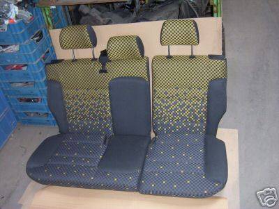

soweit ich weiß, gabs sowas nicht beim a3 (s3 auch nicht). beim golf 4 schon, schau doch mal bei ebay oder in golf foren, ob du dort ne hintere sitzbank findest, die deiner ausstattung in punkto farbe und material ähnelt/gleich ist…

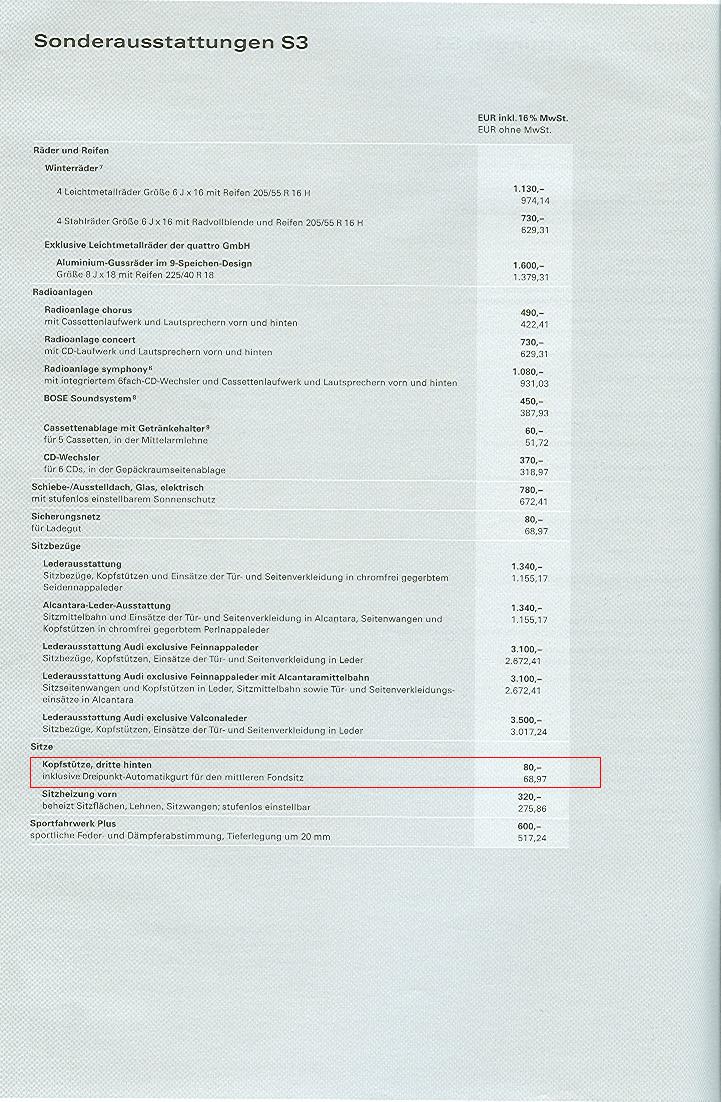

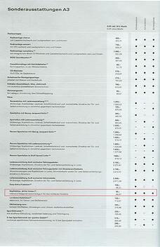

Also gegeben hat es das ganz sicher beim A3/S3,
siehe Bild (Preisliste von 2002)
Habe auch schon mal einen A3 (8L) gesehen, der hatte hinten 3 Kopfstützen.

Genau, die gab es als Extra.

also der A3 8L hatte schon eine dritte kopfstuetze im fond. halt aufpreispflichtig…
