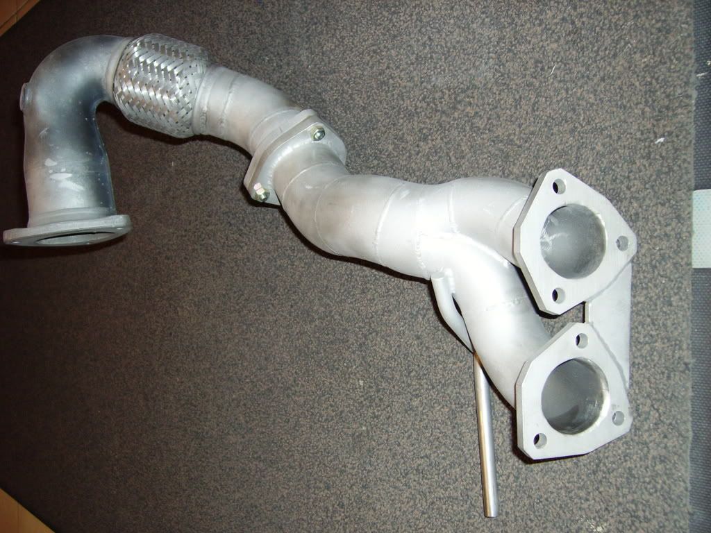

Ich hab eine fertige Downpipe da.
Nichts selbstgebruzeltes.
Hier ein Bild:
http://i37.photobucket.com/albums/e90/dOmVeeDub/AD/29102007003.jpg
bekommt man die günstig her?
weil so wie ich das sehe ist es mit dem eigenbau nich so "leicht" wie beim frontler =(
mfg
ja stimmt, aber 2 100 zeller geben doch auch wieder nen 200er, oder? =)
das schaut ja aus wie ne originale Downpipe so eine hab ich auch noch rumliegen…

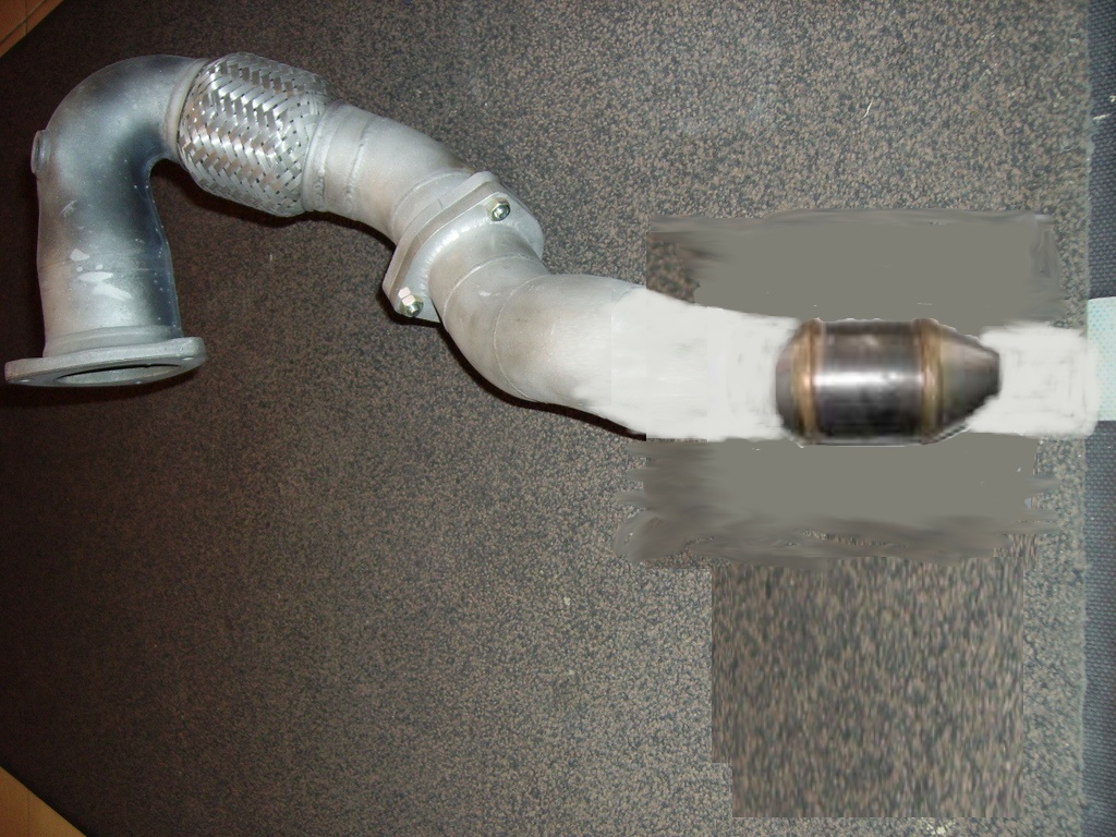

und wie siehts damit aus, wenn ich diesen bi-kat komplett raus flexe und einen 100 zeller verbaue, würde das gehen oder kann es da probleme geben (das mit der ASU ist mir klar=)). also dass der kat bereich sozusagen wie beim frontler ausschaut.
hab mal kurzerhand ein bild zusammen gebastelt, wie ich das meine. ich weiss es gibt grundschüler die das besser hinbekommen hätten=) aber man sieht ja hoffentlich das wesentliche =)
das geht und is kostengünstiger…
