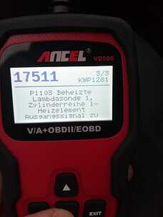

Lambdasonde von Bosch vor genau 10tkm gewechselt (4/2018) und bereits mehrfach im Fehlerspeicher drin. Im übrigen habe ich hier nachgelesen dass blechernes Klappern unterm Auto von einer sich lösenden Lambda herrühren kann da das Gewinde irgendwann ausgelutscht wäre, -> Lösung Kupferpaste.
Bei mir schepperts nämlich gerne im Kaltstart und ich dachte es läge am Hitzeblech…
Kühlmitteltemperatur steigt normal wie gewohnt auf 90° und steigt/fällt auch nicht.
Im Anhang die Einträge vom Speicher, den Fehler vom Temperaturgeber habe ich grade nicht da, aber auch da stand:
"1769 (P1290) Geber für Kühlmitteltemperatur, Kühlerausgang, Kurzschluss nach Plus"
was für mich heißt dass irgendwo ein Kabelbruch am Doppeltemp.geber sein muss oder?

welche Lambdasonde wurde denn getauscht? Der APF hat ja zwei, eine im Motorraum am Abgaskrümmer und eine unterm Auto direkt nach dem Kat. Das Klappern könnte - wenn dann - von der nach Kat kommen…
Die Fehler 17524 und 17511 beziehen sich aber auf die Lambdasonde 1, also auf die vor Kat. Die Sondenheizung funktioniert nicht und deshalb kann die Sonde nicht richtig regeln. Entweder ist die Sonde selbst defekt oder es liegt ein Kabelbruch vor.
[quote]
[/quote] Dieser Fehler bezieht sich nicht auf den grünen Doppeltemperaturgeber G2/G62, sondern auf den grauen Temperaturgeber G83, der vorne im Kühler sitzt. Auf der Fahrerseite ziemlich weit unten am Kühlerausgang, da siehste auch ein Kabel. Der G83 hat aber keinen direkten Einfluss auf den Spritverbrauch - wenn der defekt ist, springt dein Lüfter im Stau nicht an. Sollte also getauscht werden, hat aber nichts mit deinem Problem zu tun :wink:
