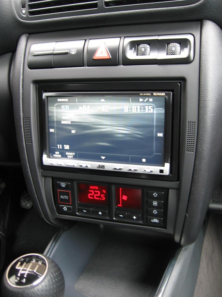

Habe es anders gemacht, habe mehr investiert und die Konsole vom Leon genommen!Schalter modifiziert und es sieht super geil aus!Werde es mal die nächsten tage hier reinstellen!Aber wie geht das? Hm…Ein schönes Wochenende!
Hier mein Doppel DIN Umbau!
Habe es endlich mal geschafft Fotos davon zu machen!:biggrin:

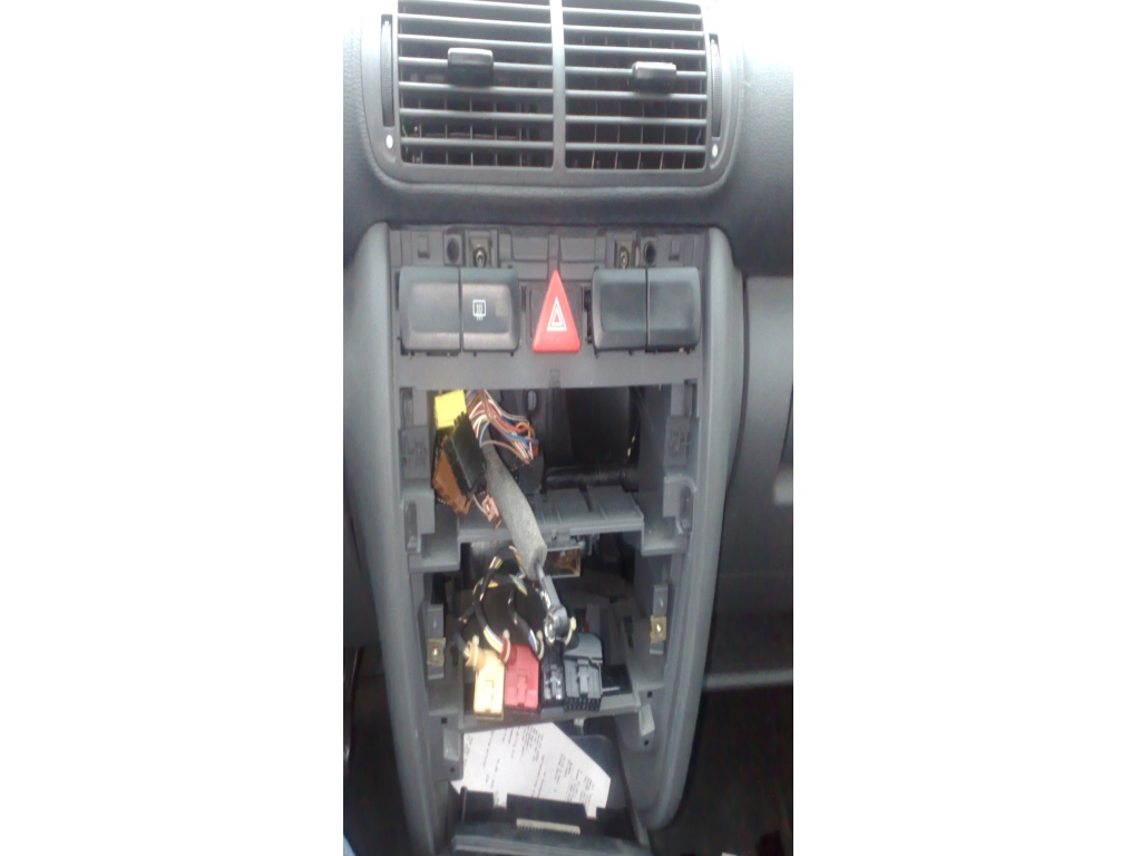

du hast alles vom leon genommen incl mittelkonsole, oder?
Ja so ist es!Hatte Schwierigkeiten mit den Sitzheizungsschalter!Beim A3 sind die ja direkt nebeneinander und beim Leon versetzt, so dass das Kabel von einem Sitzheizungsschalter zu kurz war, musste das Kabel verlängern und gott sei dank passt nun alles!
Habe ja auch kein Aschenbecher und somit keine Beleuchtung mehr unter der Konsole GEHABT!
Habe eine kleine Leuchte in Rot besorgt und nen roten Gumminippel dran gemacht, damit das rot überall unter der Konsole verteilt wird!Habe dafür das Kabel von der Aschenbecherbelcuhtung modifiziert!
Habe jetzt allerdings kein Zigarettenanzünder mehr!Aber brauche ihn ja eh nicht,aber wer weiss was man da mal anstecken möchte, hm…!
Es war ein enormer Kostenaufwand, aber jetzt ist alles vernünftig, habe für alte Schalter und die Konsole+Blende noch gutes Geld bekommen!

Und welche Farbunterschiede meinst du?Ich finde die Farbe der Leon Konsole mit den des im A3 befindeten Teile völlig i.O.!Leon Konsole ist ja schwarz und im A3 grau, habe schon bevor ich die konsole bekommen habe daran gezweifelt, aber sieht gut aus!
Wie hast du deine Konsole bearbeitet?Spart man zwar Geld, aber die vom Leon passt perfekt!
