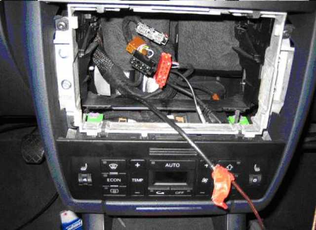

Man brauch diese üblichen vier Haken. Die hab ich ja auch, nur das der rechts oben nicht richtig einrastst bzw. sich das Radio an der Stelle nicht entriegeln läßt. Und das dumme daran ist, die anderen 3 Haken bekomme ich überhaupt nicht mehr heraus.

„eigentlich“ bekommst du die Hacken wieder entfernt wenn das Radio ordnungsgemäß eingeschoben ist! Aber auch nur dann! Feste gegen das Symphonie drücken! Wenn ich mich nicht irre hört man dann ein leichtes klicken.
Gruß, xtz660

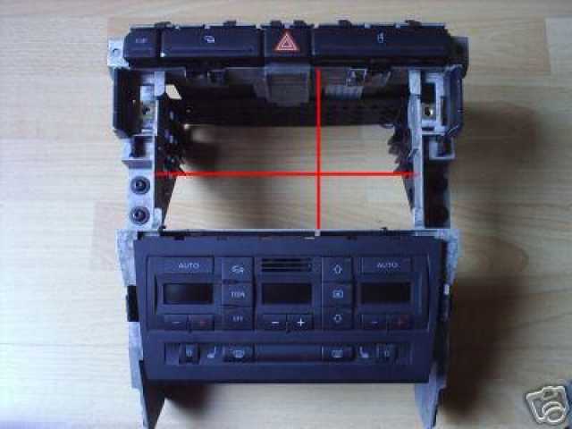

also den 1DIN kann ich dir gleich abmessen, den doppel DIN kann ich dir morgen abmessen, wenn ich dazu komme, hab zur zeit ziemlich viel um die ohren.
brauch du nur diese abmessen, die ich mal schnell per roter linie auf dem bild abgezeichnet habe?
@cybersweep
ja super, genau diese Maße benötige ich.

so ich hab mal meinen radio gemessen …
beim zweiten bild, schauts so aus, als wenn der maßstab nicht anliegen würde, aber das täuscht. es sind 5 mm !

DIe Maße vom Schacht betragen: Breite: 180mm und Höhe 110mm!
MfG Timo
