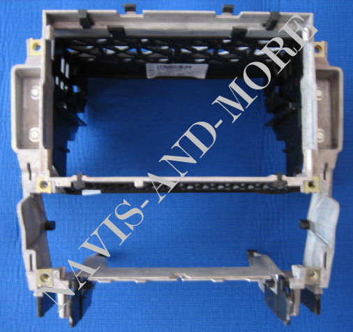

ich hab nun noch ein bissl geschaut!
Kann ich von meiner mittelkonsole den "rahmen" also der nichtsichbare teil, sozusagen das gestell dahinter einfach gegen das vom facelift tauschen?
Das wäre dann dies hier: siehe bild
Wie ist das dann mit Aschenbecher und vorallem der blende? Gibt es die Blende für die Schalter oben einzeln? Denn bei mir ist das ja im moment ein ganzes teil.
Das klimabedienteil bekommt man sicher irgendwie fest, aber passt es überhaupt in den FL Rahmen?
Nein - das ist für den FL, da ist die Mittelkonsole in sich zusammen geschraubt.
Bei unseren VFL ist dies alles ein Teil. Ich habe inzwischen die Innereien teils abgetrennt und einen Kunststoff-Doppel-DIN-Schacht eines Golf V eingeschraubt, d. h. oben und seitlich angeschraubt und das Klimabedienteil drunter.
Dieses Modell hier aber müsste von vorne angeschraubt werden und das geht bei unseren nicht.

genau das teil habe ich etwas weiter oben mit bild hier auch schon gepostet!!
Aber das ist eben der Rahmen für die Faceliftmittelkonsole und scheint ja beim VFL nicht montiertbar zu sein.
