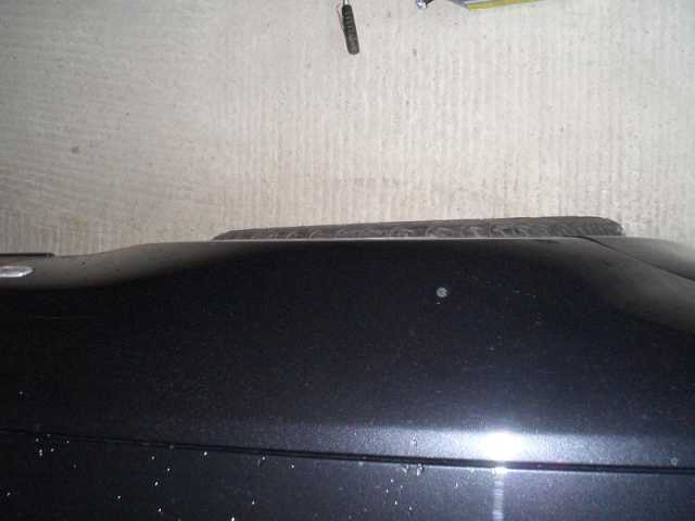

hm scheiße :slight_smile: die 20er distanzen hinten sehen gut aus aber die 15er vorn sind zu viel des guten wie im bild zu sehen…
orig. s-line felgen mit 15er distanzen auf va

da stimm ich mit spider-dan zu. hab auch 20er hinten und für vorne 10er bestellt. die 15 vorn waren mir zu krass (siehe bild oben)
