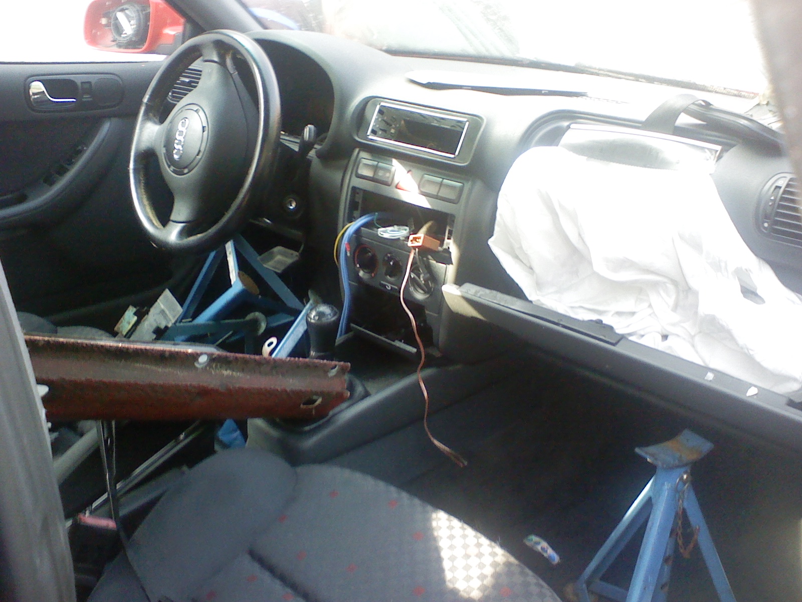

hab auch nen zusätzlichen dinschacht in den luftausströmer allerdings habe ich das fahrzeug schon so erhalten aber evtl kann dir ja das foto weiterhelfen
