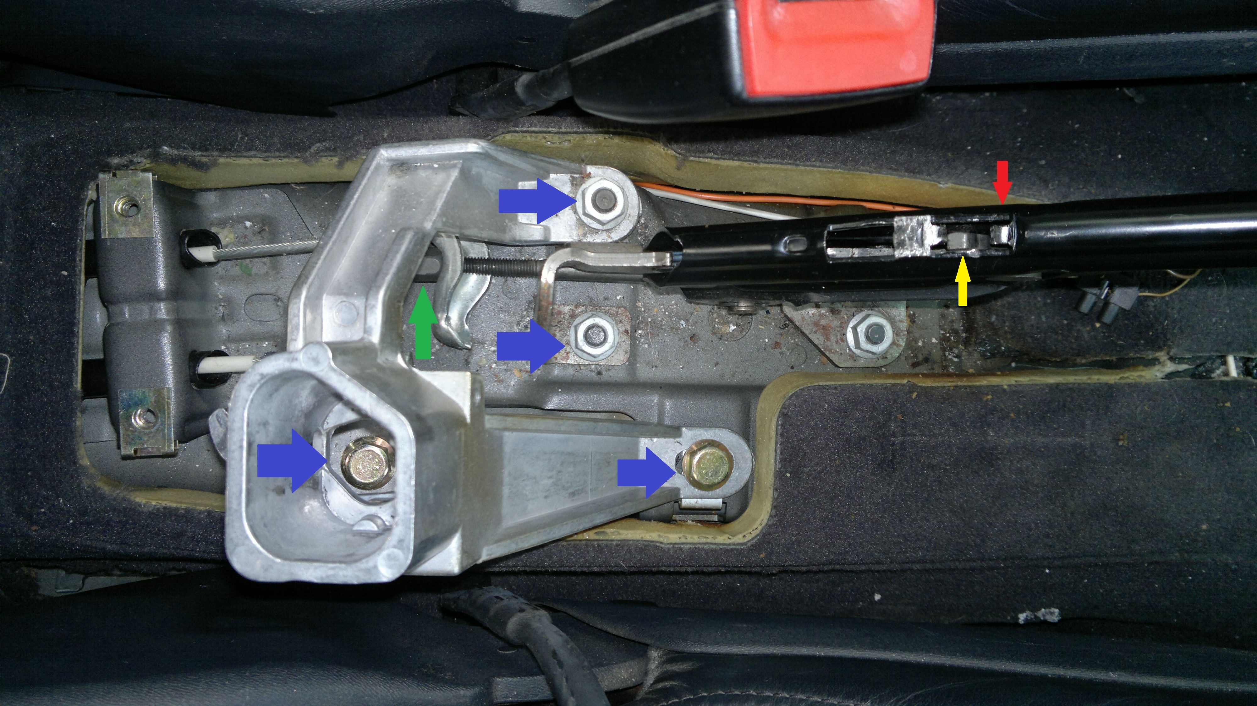

Also für alle die auch das Problemchen haben.
Es ist relativ einfach.
Gerade Fläche, gegen wegrollen sichern.
Aschenbecher hinten raus. Innensechskantschraube raus und Armlehne nach oben raus ziehen.
Handbremsüberzug nach vorne abziehen. Kann auf der Unterseite durch ein Stift öä. gesichert sein.
6 Schrauben der Mittelkonsole raus. 2 hinten untern Arscher, 2 rechts und links an der Konsole.
Ganghebel verkleidung lösen. (Die fedeln wir dann durch)
So nun an der Konsole ziehen bis man von hinten an das Kabel zum Fehlerspeicher auslesen kommt. Das abmachen. Ist oben mit einem und unten mit 2 Schnappern gesichert. Ist das ab. Konsole raus.Ganghebel durch fädeln.
Als nächstes Zange holen und das vordere Häkchen rausbiegen. ROT
Dann Mutter GRÜN lösen und Seile aushängen. Dann 4 Schrauben/Muttern BLAU raus.
Handbremse ist raus. Nun die Stange wo die Seile eingehängt werden raus machen und den Sicherungsring an dem Bolzen wo die Schraube durch geht, abmachen und Bolzen entnehmen.
Jetzt kann man die neue Druckstange in das Häkchen fädeln wo es rein gehört. GELB.
Das war es gewesen. Nase ROT wieder runterbiegen wenn eingebaut.
Dann wieder in umgekehrter Reihenfolge wieder zusammen.
