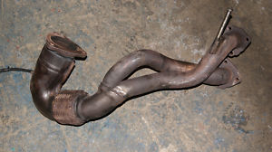

seit wann sind 245mm durchmesser das gleiche wie einmal 90mm ? das 90mm hat die doppelte Fläche wie deine 245mm zusammen auserdem wie ist die Downpipe mit 2 Rohren gemacht ? haste da bilder ?

Bilder von der Original Downpipe siehst du hier:
Um den Rückstau, bei deinem nicht gerade kleinen Umbau zu mindern, wären die Kats von großer Bedeutung! Die verursachen das größere "Problem" beim Originalteil.
Es gibt die Möglichkeit nur die Kats zu tauschen oder gleich das ganze Teil mit einer ein- oder zweiflutigen Downpipe in 3"
Die Kats wurden von MTM auch getauscht, soweit ich weiß sind 2 x 200cpi Kats drin!

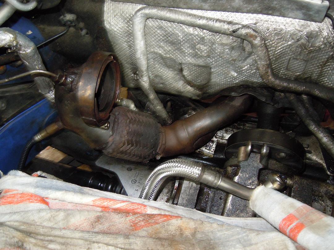

Mich würde aber auch mal Interessieren wie deine Downpipe aussieht da ja nen GT28 anders als der K04 sitzt und so wie es sich anhört hast du noch die orginal S3 Downpipe aber umgeschweißt?
Richtig, habe noch die Original Downpipe, das Anfangsteil ist aber umgeschweißt…da das alles noch vom Vorbesitzer gemacht worden ist, kann ich dir keine Einzelheiten und Hintergründe nennen, muss aber dazu sagen das ich das alles qualitativ relativ schlecht finde…demnach will ich da möglichst schnell Abhilfe schaffen!

Hier noch ein Bild, dass hoffentlich deutlicher macht was ich meine:

Der Abgastemperaturfühler, der bei Dir im Flammrohr sitzt, muss in den Krümmer verlegt werden, da sonst die Elektronik nicht richtig arbeiten kann!
Der Motor wird sonst viel zu heiß und es kommt 100% zum Turbo- oder gar Motorschaden wenn das in der Programmierung nicht berücksichtigt wurde!!
ja das habe ich mir auch schon gedacht, will ich aber alles abändern, sobald ich mich für einen Umabau entscheiden kann:D
Außerdem steht der Abgastemp. sensor nach einer Volllastbeschleunigung mit unplausiblen Werten im Fehlerspeicher.
