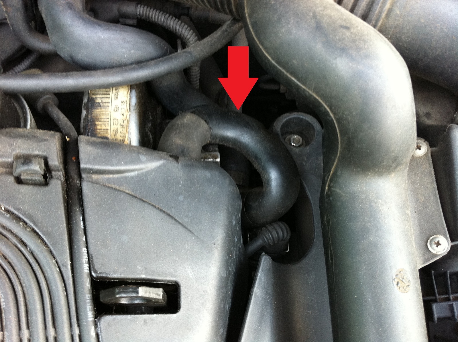

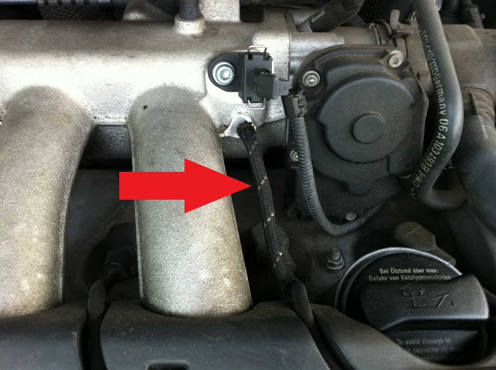

habe bei meinem A3 8L 1,8 125PS AGN zwei defekte Schläuche im Motorraum entdeckt, weiss wer wofür die sind und wie sie heißen?
Bekommt man die nur bei Audi oder auch im Zubehör und was kosten die?
Danke für die Hilfe im vorraus!
Gruß Big-Else
also den schlauch am ersten Bild scheint wohl von der Motorentlüftung zu sein !
Genaue Bezeichnung: Entlüftungsrohr.
Bei mir war dieses Entlüftungsrohr auch kapputt… die Folge ist das er sich dadurch Falschluft zieht… und er beschleunigt nicht gleichmäßig.
Hab versucht dieses Rohr bei einen riesen Autozubehör Laden zu kaufen aber ohne Erfolg!
Also bei Audi gleich gekauft… hat 43 € gekostet !!
Der 2. müsste die Abgasrückführung sein. Der war bei mir mal ab und dann rochs immer nach Abgasen im Innenraum weil der Lüfter die ansog, vorallem bei roter Ampel uiui :wink:

…das mit dem Abgas/Sprit Geruch kann ich bestätigen, weiß einer was dieser Schlauch kostet und wie die Teilenummern beider Schläuche sind???
Gruß Big-Else
Hat keiner die Teilenummern???
Frag doch einfach bei VW nach.
Die Teilenummern brauchste eigentlich nicht!
Gehst einfach bei Audi - Ersatzteilverkauf und gibst erstmal dein Fahrzeugschein ab… der gibt dein Auto in sein Computer ein und dann zeigt er dir ein Bild mit deinem Motor und alle Schläuche herum… nun kannst ganz einfach schnell erkennen welcher schlauch du brauchst …
