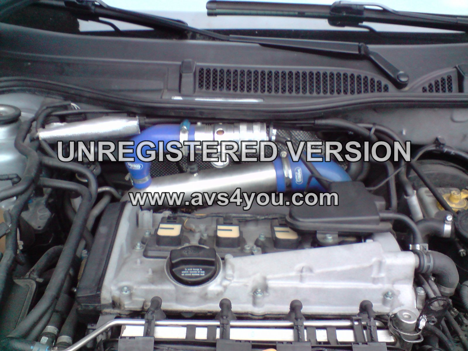

hab eins von forge mit verstellbaren ventil und muss sagen 100% klar hat mal knappe 200 schleifen gekostet aber irgendwie hat mein 1,8t ein besseres ansprechverhatlen gekriegt und einen geiles pfeifen!!!
Mit dem ansprechverhalten hat das Abschaltventil garnichts zu tun, ist also reine einbildung ^^ Sorry !
Seine Aufgabe ist es ja lediglich wenn du vollen druck hast und den fuss vom Gas nimmst, das der ladedrcuk nicht in die jetzt geschlossene Klappe schlägt, oder der wagen wahnsinnig abmagert, sondern eben abgelassen wird,und der Druckbereich schlagartig wieder zum "saugermotorbereich" wird…
Daher mit dem Ansprechverhalten hat es nichts zu tun, es sei denn dein alten ventil war undicht und hat quasi immer "druck abgelassen"… Was es ja nicht soll, es soll ja dicht sein.
Dahe von Original und Heile zu irgendeinem anderen abschaltventil darf man nichts merken ausser das zischen !
Sollte dem echt so sein, war dein altes undicht, und das schon im niederdruckbereih.
ich denke mal wenn der noch 1,5 bar aufbaut und hält das der nicht undicht war!
