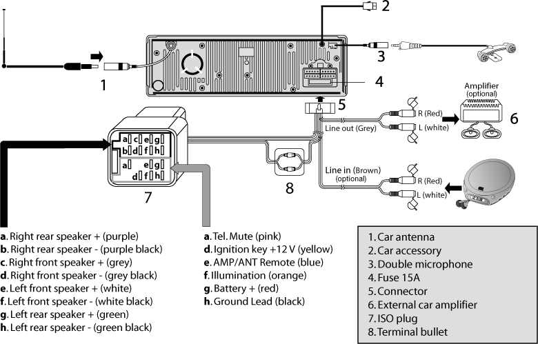

ich habe ein Parrot Radio gekauft und wollte es in meinen Audi A3 8L einbauen, nach der Suche im Forum habe ich festgestellt, dass ich den Adapter brauche.
Ich haben den Adapter eingebaut, aber leider funktionieren die Lautsprecher hinten nicht.
Mit dem Radio von Audi Concert 2 haben alle Lautsprecher vorne und hinten funktioniert.
Hat jemand eine Idee?
Danke
:smile:hat sich erledigt
jetzt leuft alles
Die lösung ist :
http://www.a3-freunde.de/wiki/AktivAdapter
:hurra:
