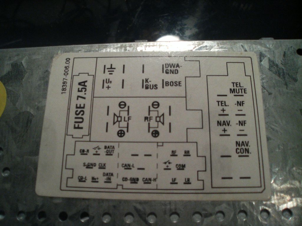

Also das wäre der Pin mit der Beschriftung "Bose" (Anhang).

ja - genau. Den Bose Pin am Stecker "stilllegen"
