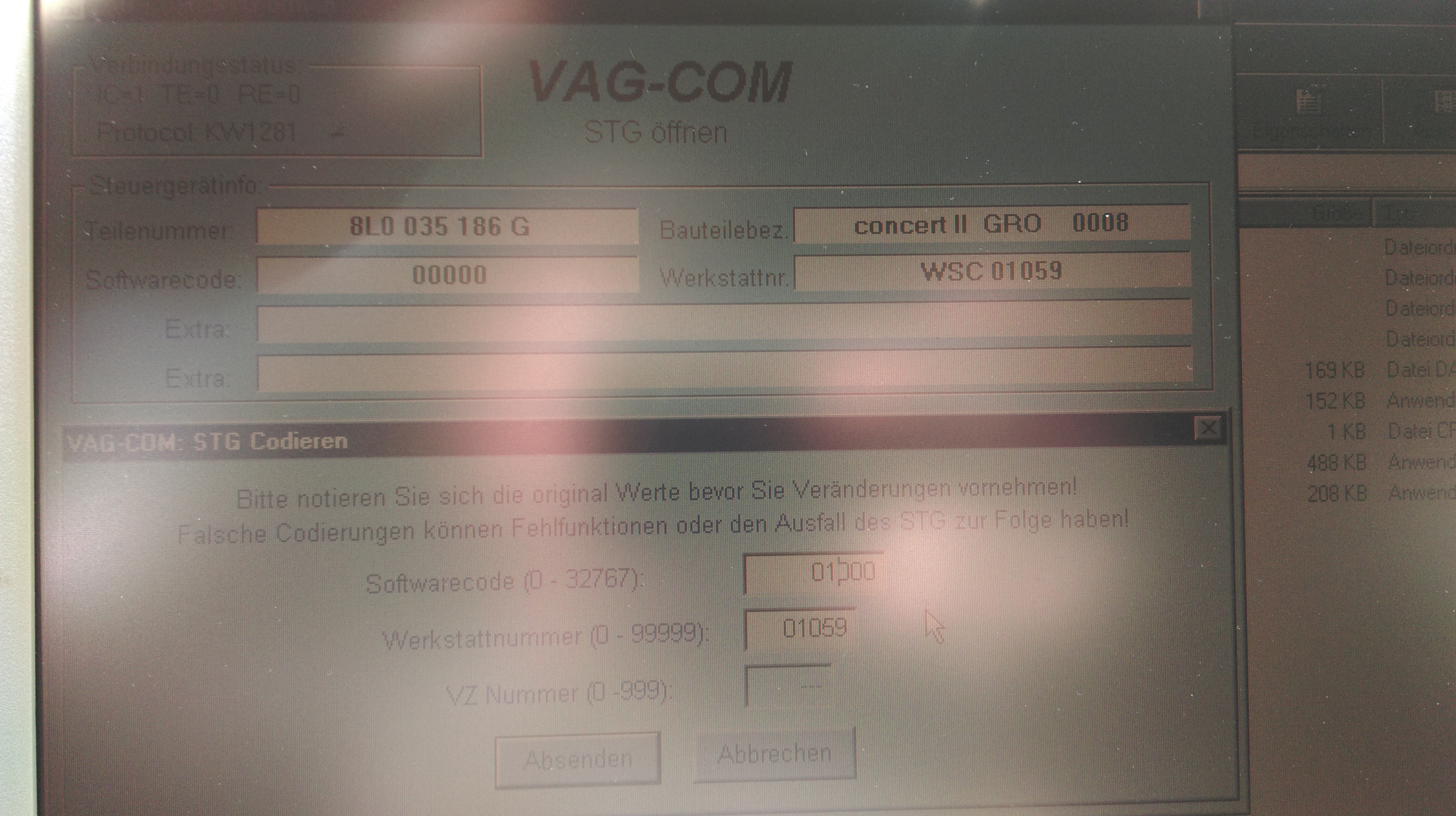

Ich habe mir vor ein paar Tagen das Concert 2 in meinen 2000er A3 FL eingebaut. Dieser hat noch kein CAN BUS, so nebenbei falls es hilft.
Es geht darum, dass ich mein Radio codieren wollte , da mir der Subwoofer zu nebensächlich klingt. Bin es vom Chorus 1 anders gewöhnt.
Ich dachte dass ich von 5-Türer auf 3-Türer umcodiere da das Radio aus einem 5-Türer kommt.

Jedoch habe ich statt 6 Ziffern nur 5 im Softwarecode stehen. Somit weiß ich nicht welche Stelle ich jetzt codieren soll. Wenn man von vorn 3 Ziffern abzählt und dort eine 1 hinsetzt, verschwindet die Fader Option. Also habe ich gedacht müsste es ja eine Stelle davor sein.
(Bild im Anhang, die eins ist meine vermutete Stelle)
Allerdings ändert sich am Klang nix wenn ich die gegebenen Optionen eintrage. Egal ob 0,1,2,3,4 oder 5.
Weiß jemand warum ich nur 5 Ziffern habe und welche Ziffer nun für die Klangcharakteristik zuständig ist?
Liegt es vielleicht daran dass mein A3 vor dem Radio zur Welt kam und dieses gar nicht korrekt und im vollem Umfang codieren kann?

Teilenummer beginnt mit 8L0
Welchen radio hast du?
8L0035186G
ja diesen hab ich auch!
Wo hast du die Codierungsliste her ? Sicher, dass das so bei dem Radio der Fall ist?
beim codieren gibt es immer ein info feld was ausgewählt werden kann und da ist das so gestanden!
ich hab auch keine Möglichkeit BOSE zu deaktivieren!
Wo gibt's ein Infofeld? Codierst du mit VAG Com? Mach mir mal bitte ein Screenshot :dafuer:
ja mein arbeitskollege hat es mir heute mit vag com codiert!
