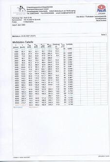

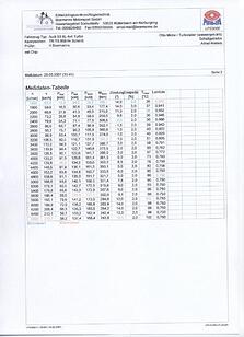

Da ich aus Trier komme und der Nürburgring mehr oder weniger auf dem Weg liegt, bin ich dort zur Firma Boe. um eine Leistungsmessung der Serienleistung machen zu lassen. Das verlief soweit alles ganz gut, 235PS und 299,9Nm hatte der Motor Serie - stand also ganz gut im Futter. Auf dem Diagramm war zu sehen, dass die Ansauglufttemperatur jedoch bei ziemlich hohen 75°C lag. Zudem musste ich dem guten Mann vom Prüfstand erstmal erzählen, dass man die Sicherung vom ABS bei Haldexfahrzeugen ziehen muss, damit die Haldex bei Schlupf nicht regelt und die MEssung deshalb abbricht. Dazu aber gleich mehr.

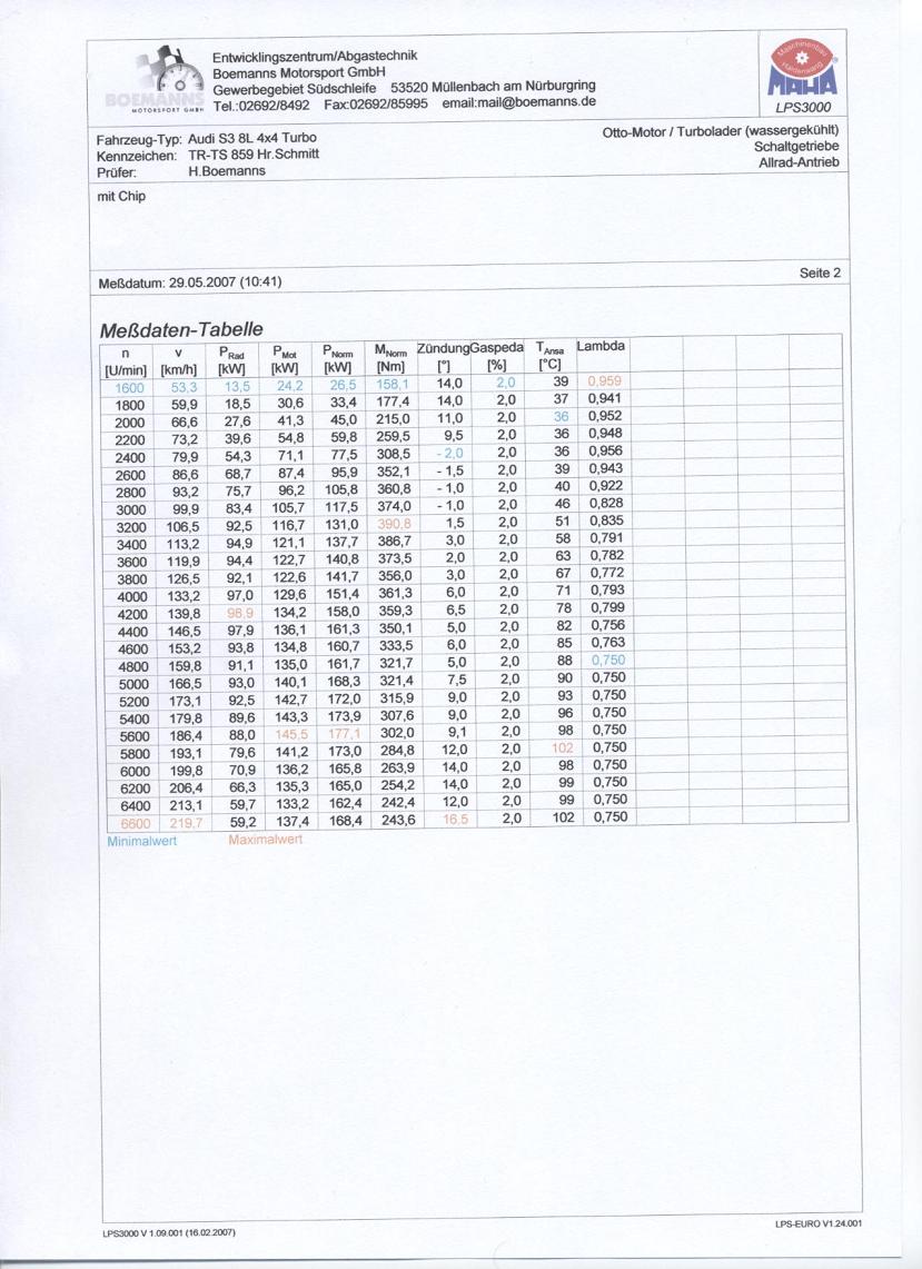

Heute dann fuhr ich erneut zur Firma Boe. am Nürburgring um die Leistung zu messen, die der Wagen jetzt bringt. Also wurde der Wagen wieder auf dem Prüfstand festgezurrt, ABS Sicherung gezogen, Gebläse, sorry, Ventilator, eingeschaltet und dann fuhr er den Wagen auf dem Prüfstand bei 70km/h warm. Dann startete er die Messung, 5. Gang ab 50km/h und dann Vollgas bis zum Ende und Kupplung treten.
Das Ergebnis: knapp 242PS und knapp 400Nm Drehmoment. Da war ich erstmal enttäuscht - sollte der Chip nur 6,4PS Mehrleistung gebracht haben? Auf dem Diagramm waren ziemliche Sprünge zu erkennen und die Leistung fiel zwischendurch stark ab.
Heute Mittag habe ich Martin dann die Diagramme gemailt und ihn angerufen. Er war sofort erreichbar und nahm sich gleich Zeit für mich. Er schaute sich die Diagramme an und war auch mal verwundert. Dann sah er sich die OBD Daten, die während der Messung geloggt wurden, an. Dort fiel ihm die Ansauglufttemperatur auf, welche bei der 2. Messung bei bis zu 102°C (!) lag. Er hat mir dann noch genau erklärt, was durch die hohe Temperatur passiert (Zündrücknahme, dadurch verminderte Leistung, und gerade bei den hohen Temperaturen sind im Diagramm die Leistungseinbrüche zu erkennen). Dann gab er mir noch Tipps, wie ich die Temperatur kontrollieren und dies im Alltag testen kann - bei 100°C Ansauglufttemperatur wäre es kein Wunder, dass der Motor keine Leistung bringt. Er hat mir auch gleich angeboten, sich das ganze vor Ort anzuschauen bzw. das ganze zu loggen - da ich aber ca. 300km entfernt wohne und ich selbst ein VAG Com besitze, habe ich die Messfahrt jetzt selbst erledigt.
Eben bin ich auf die Autobahn und habe die Ansauglufttemperatur mal geloggt. Ergebnis: Nach über 1km Vollgas im 5. Gang bei 220km/h lag die Temperatur bei maximal 47°C. Bei Vollgas im 6. Gang lag die Temperatur bei maximal 43°C. Das macht ein Unterschied zum Prüfstand von über 50°C!

Die Leistung in der 2. Messung stimmt auf keinen Fall, wegen der Zündwinkelrücknahme durch die hohe Ansauglufttemperatur.

Das mit dem Prüfstand ist genau das Problem von fast allen Prüfständen. Die Rollen an sich wären gut, auch die Software dazu aber am Gebläse wird dann gespart.
Ich kann nur dazu raten die Ansauglufttemp mit VAG-Com ect zu messen um zu sehen was der Motor macht. es ist wirklich zu 90% so, daß die Luft zu heiß wird und der Motor die Zündung Richtung spät korrigiert, evtl. anfettet und wenns zu hoch wird, den Ladedruck reduziert. Dann kommt eben keine ordentliche Leistung dabei raus.
