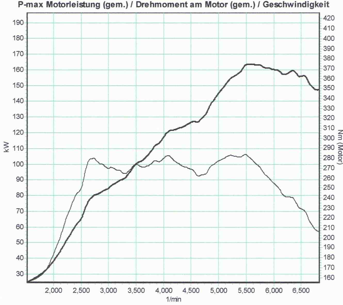

Wollte mal den Vorschlag machen, das wir mal Umbauten und die dazugehörigen Leistungsdiagramme hier sammeln.
Mein Umbau ca.220PS/286Nm :
Original Luftfilter und Luftfilterkasten,
Muggiuanu PopOff (bringt keine Vorteile),
N75F (original),
einstellbarer Benzindruckregler 3,5bar,
Auspuffanlage ab Kat 60mm BN-Pipes Porsche Design,
MFT 63,5mm Hosenrohr mit HJS 200Zellen Kat,
Forge Ladeluftkühler (größer an Serieneinbauplatz),
rechte Radhausschale vom S3 mit Schlitzen (zur besseren Belüftung des Ladeluftkühlers),
Forge Ansaugschlauch (bringt etwas im oberem Drehzahlbereich),
Turbolader K03s-713D-0052
Abstimmung auf dem Prüfstand bei SLS
Diagramm:
Info:
Kat und Hosenrohr wurden erste nach der Abstimmung verbaut!
KW = dicke Linie
NM = dünne Linie
meiner wurde bei http://www.chiptronic.ch gechipt
alles andere war original bei der prüfung.
