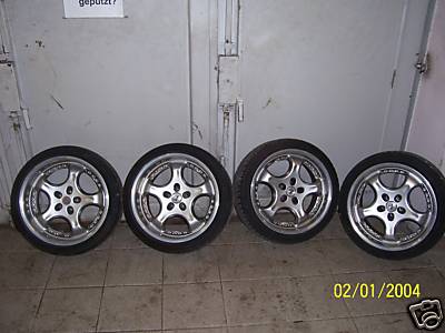

Bekomm ich diese Räder ohne Probleme auf nen A3 8l oder muss ich dann bördeln?
Sie haben die Maße vorne 8,5x17 ET13 mit 215/40 ZR 17 87W und hinten 10x17 ET20 mit 245/35 ZR 17 87W.
Vielen Dank schonmal!

das wird vorne sowie hinten nix, ich habe im Moment vorn bei mir 8,5x17 ET30 215er und das ist schon recht eng, hinten habe ich 8,5x17 ET30 ebenfalls 215er mit 15er Distanzscheiben, biste bei ET15 auch recht knapp, mehr geht nicht
In der Felgengalerie (wenn Du dort mal geschaut hättest) findest Du einen A3 mit B1 und der gleichen Größe, wie Du sie verbauen willst…! Das scheint also schonmal passend gemacht werden zu können…dann noch Infos über den Wagen einholen, und schon ist alles geritzt…
Einfach so wird es sicher nicht drunter passen…aber der Fahrer wird Dir sicher Infos geben können…

Also hinten wird das nie im Leben was.Ich hatte mal auf einem A3 Kerscher RS in 9,5x17 mit 245er Reifen.Einpresstiefe war glaube ich 24 oder so,das weiss ich aber nicht mehr genau.Da konnte ich den Reifen im Rückspiegel sehen.Das war wirklich schon grenzwertig.Und der User aus der Galerie,mit den Brock Felgen musste da sicherlich nacharbeiten!
Hab hinten 10x17 ET20 mit 245/35 drauf, mußte zwei cm nacharbeiten. Sieht aber geil aus mit so breite schlappen:coolr:
Vorne kann ich dir nicht helfen, hab 8,5x17 ET30 mit 215 und 10mm Distanzscheiben drauf. Denke nicht das ET 13 passt.
Hi also ich hab bzw hatte auf meinen A3 die Brock B4 in den Größen 8,5 x 17 ET35 mit 215/45 VA und 10 x 17 ET35 mit 235/40 und die passten ohne nacharbeiten allerdings wurde es auch schon etwas knapp.
und bei Interesse die stehen zum verkauf :wink:
