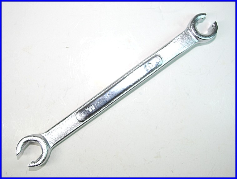

krieg ich so ein leitungsschlüssel im baumarkt oder atu?
Hm. Also im normalen Baumarkt wohl eher nicht eher bei ATU… Oder bei einem KfZ- Großhandel! Aber das einfachste währe wenn du eine werkstatt in der nähe frogst ob du ihn die ausleihen kannst…
Hier damit du weißt wie er eig. aussieht: http://www.fluidonline.de/images/produkte/307-ringschluessel-offen-10-11-1.jpg
Aber eben auch in 11mm
