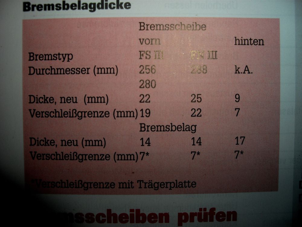

ich musste die Liste neu machen… bzw ich hab die entsprechende Seite schnell fotografiert…
Hoffe geholfen zu haben, Gruß Timur

siehe meinen Post vom 01.12.2008 , könnt ihr was dazu sagen??

Wo hast du das her das Bremsklötze eine Verschleißgrenze haben. Hör ich zum ersten mal.
Edit: OK seh grad das Bild wo 7mm drauf steht. Naja mag man das ma so im Raum stehen lassen. Ich fahr die Dinger bis auf 2mm runter, hab ja schon die neuen Sachen daheim liegen, da kann man dann schnell mal wechseln.

Wieviel mm beträgt denn der Bremsklotz inkl. Trägerplatte?

und ich sitz grad mit paar Kumpels im Kreis und die lachen sich grad darüber kaputt das es Leute gibt die die Beläge bei 50% Abnutzung auswechseln.
Aber mir solls egal sein. Nur bei 7 mm wird dir kein Reed Kontakt ansprechen und sagen Bremse wechseln. Frühestens bei 3 oder 2 mm ist der Kontakt reif.
Aber schön is das ich grad mal nach dem ich das Bild runtergeladen habe sehen konnte das über den 7mm ein Sternchen ist was darauf verweißt das es mit Trägerplatte zu sehen ist. Somit sollte man aufpassen das man vom selben Wert spricht also ich hab noch 4mm reinen Belag drauf.
