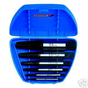

Es gibt so Schraubenrausdrehsätze in verschiedenen Größen, sehen aus wie Gewindebohrer nur dass sie sich links drehend in die Schraube "verbeissen". So bekommst du fast jede Schraube wieder auf wenn der Kopf durch zu vieles abrutschen fest ist.
Hier Bild wie die aussehen.

ja, die Ausdreher sind schon gut und praktisch!! Manchmal helfen die leider auch nicht mehr. Die Bremsscheibensicherungen vergammeln teilweise so dermaßen…:frowning:
