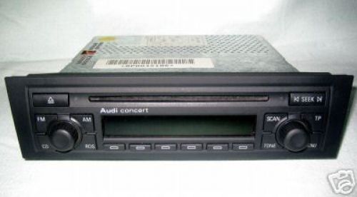

Und wie sieht dieser Concert 2 aus!?
so schaut es aus :wink:
Der schaut gut aus. Passt der von der Breite auch in den a3 Schacht
