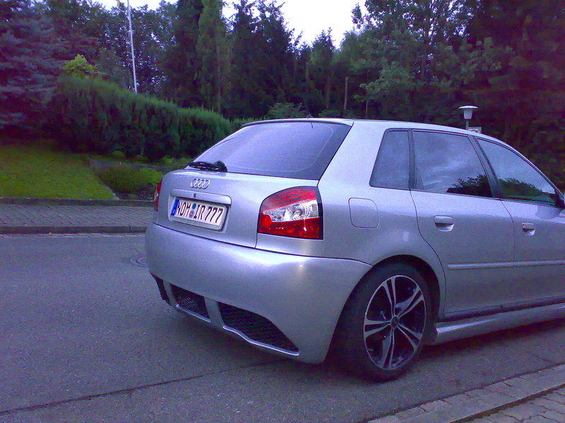

aber der a3 da is echt schön so stell ich mir meinen auch vor :smiley:
die selben rückleuchten hab ich schon :smiley:
