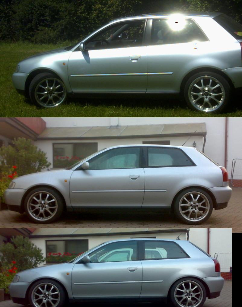

-Punkt 1 hat gerade jemand Bilder parat mit 17´ und/ oder 18´ auf standard Ambiente Fahrwerk? Hinweis auf Galerie würde mir auch schon helfen.
-Punkt 2 Was bringen den so Tieferlegungsfedern? Klar gibt verschiedene…aber macht sich das schon deutlich bemerkbar? so bei 25 - 30 mm… Kosten ja so ca. 150 € (für 4 Federn oder?) Auch hierzu gern Fotos :slight_smile:

Da ist mein Auto mit 18 Zoll Felgen und Standardfahrwerk, dann 35mm tiefer, dann Gewindefahrwerk.
Also ich empfehle für den knappen Geldbeutel 35/35 Federn. Ist am billigsten. 150€ Neupreis + 50€ TÜV.
Bild 1: original Fahrwerk
Bild 2: 35/35 Federn
Bild 3: Gewindefahrwerk
