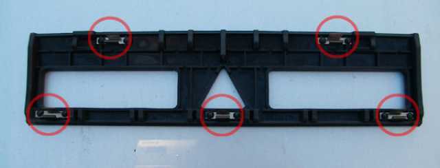

Du must wirklich nur die Blende vorsichtig raushebeln. Dann kann man das kpl. Blinkerelais nach vorne rausziehen. Ich habe es mit einer Zange rausgezogen. Dabei ist mir natürlich erst mal das rote Dreieck fliegen gegangen. Danach konnte ich das Teil aber gut packen.
Zur Hilfe ein paar Fotos die ich hier mal gefunden habe. Damit kann man sehen wo man ansetzen muß um die Blende raus zu bekommen.
Gruss Dirk

Aahh,
geile Sache, hezlichen Dank! Jetzt habe ich verstanden.

ich hab mal was davon gehört, dass man die esp und blindschalter erst demontieren kann und dann die blende so leichter abbekommt… ich bekomm aber die esp- und blindschalter gar nicht erst ab…
Um die Schalter raus zu bekommen muss auch erst die Blende ab. Wenn Du angst hast die Blende zu beschädigen, musst du wohl oder übel das Radio rausziehen. Dann kannst du dahinter hebeln um das Teil heraus zu bekommen.
