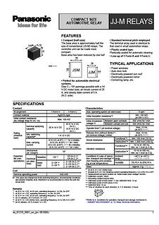

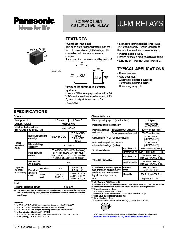

Hab mir von Conrad ein JJM-Relais mit der Bestellnummer 504949 bestellt. Die Anschlüsse müssen leicht angepasst werden. Zusätzlich hab ich das Relais noch mit einem Tropfen aus der Heißklebepistole fixiert. Für 3,15 EUR eine Alternative, die vermutlich länger hält, wie das Original. Wer das Relais noch nicht getauscht hat, kann sich bei nächster Conrad-Bestellung schon mal eins hinlegen.
MfG
AndyO
