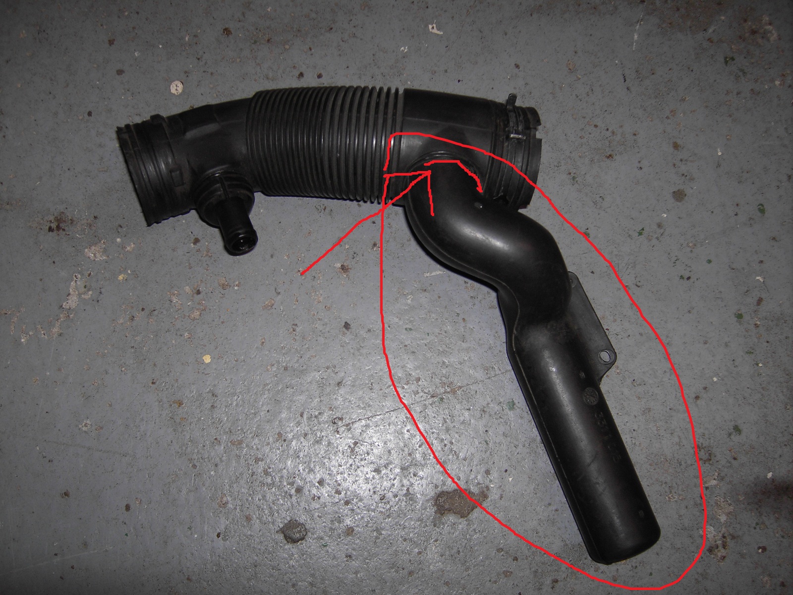

Hallo Leute,
ist es möglich den "Blinddarm" (eingekreist, s. Bild) am Ansaugtrakt zur Drosselklappe zu entfernen und durch einen Deckel zu ersetzen (falls ja wo gibt es so etwas?) ?
Habe eine Airbox verbaut und frage mich ob ich dieses Teil brauche bzw. was es überhaupt bringt, da es ja, wie die Überschrift schon sagt, blind ist
Hoffe ihr könnt mich aufklären :confused:
Danke & Gruß
Stefan
Eigentlich hab ich nichts fundiertes bei zu tragen und hab das Teil auch noch nie gesehen, aber ich bin jetzt auch neugierig…
Vermute jetzt mal, dass es was mit Unterdruck bzw. Druck zu tun hat… Also eventuell dient es dazu irgendwie die Elastitzität von Luft zu beeinflussen…
Is aber echt nur ne Wage Vermutung, weiß ja nichtmal wie das wirklich ausschaut… :stuck_out_tongue:
hat der 1,8er T das Teil nicht? Geh mal nicht von aus wenn du fragst, oder? :biggrin:
Neee. Zumindest is mir noch nie was derartiges aufgefallen…
Ich behaupte dennoch dass es definitiv nicht sinnvoll ist das ding einfach zu entfernen. Nasen sehen manchmal auch Dumm aus, aber ohne…
Edit:
Rein hypothetisch hat der Motor durch dieses Teil mehr Luft, die nicht unmittelbar dem Wiederstand des Filters unterliegt, zur Verfügung, bzw. im ersten Moment des Ansaugvorgangs düfte dieser "Rüssel" einen gewissen Puffer hinsichtlich des Aufbaus von Unterdruck bieten.
Vielleicht erzähle ich vollkommenen Müll, aber könnte z.b. sein das er ohne immer einen kleinen Ruckler machen würde…
Das ist der Ansauggeräuschdämpfer. Ohne den wird das Ansauggeräusch lauter.
