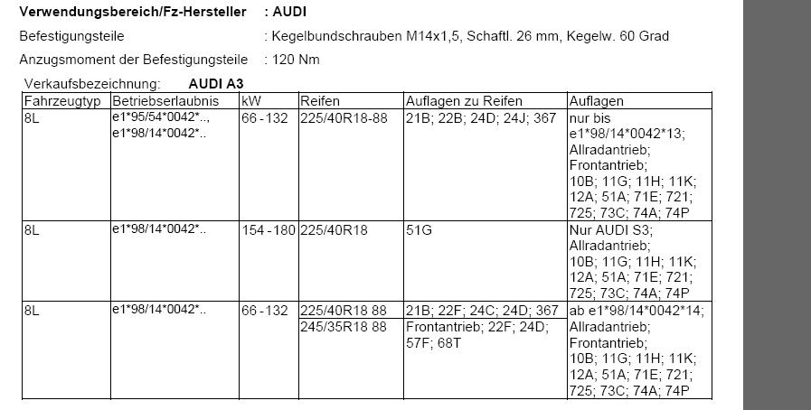

Danke,
ich werde denke ich rundum 225/35 nehmen. Aber kannst du im Anhang mal schauen, echt komisch das da nur 225/40 steht. Also mit Einzelabnahme wird das sicher was? Und optisch müßte ja 225/35 auf Tomason 8,5x18 gleich sein wie 225/35 auf Voltec T6?
