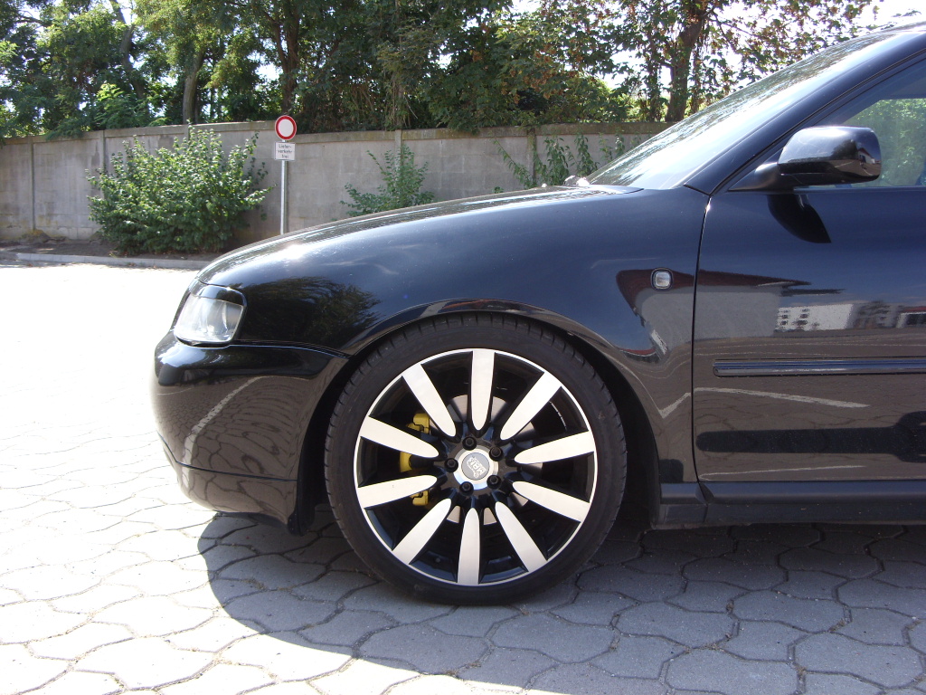

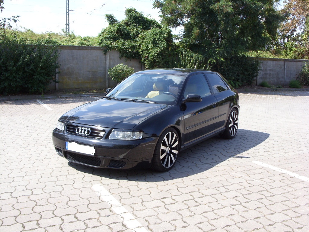

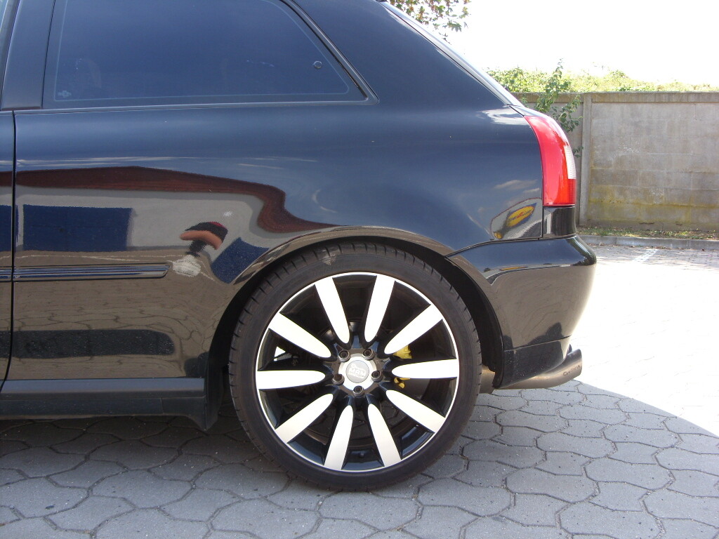

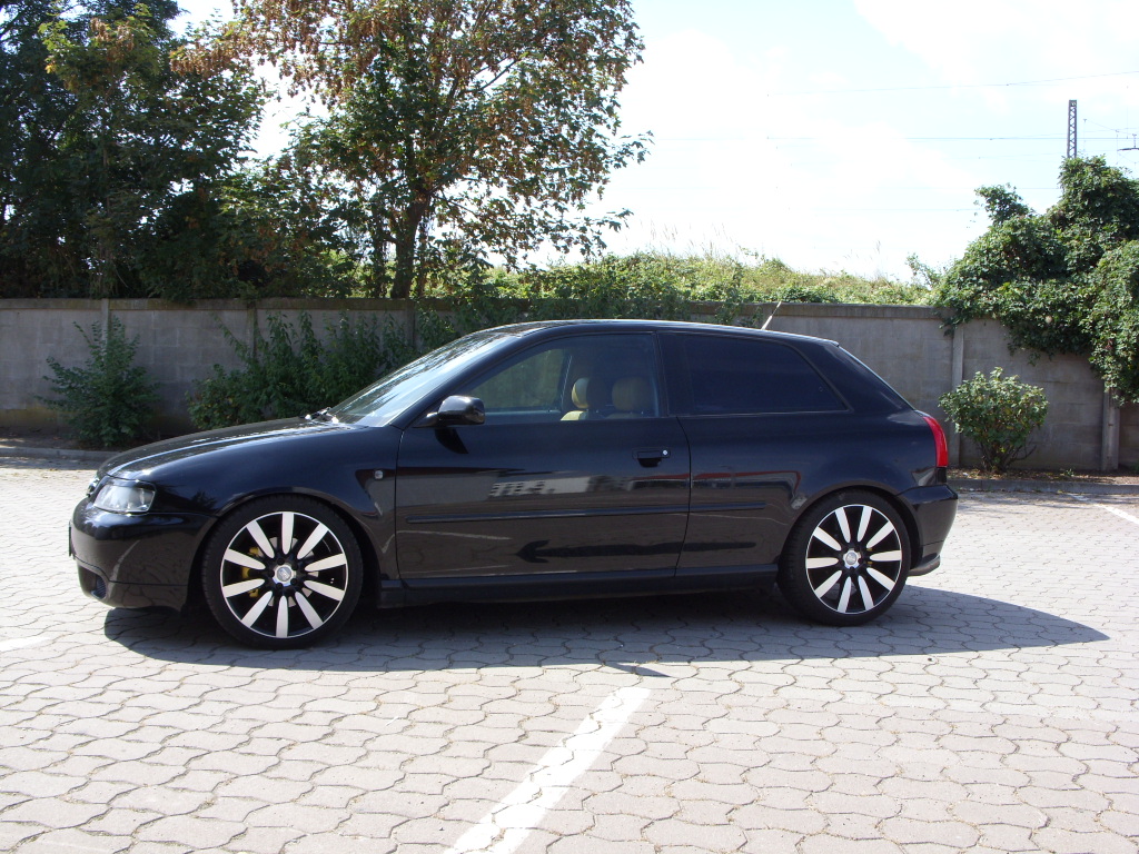

hi :),
hier das Ergebniss :breaker:
continue…
continue…
continue…
Sieht gut aus. Kein Vergleich zu vorher. :wink:
Und welche Platten hast nu drauf?
Welche Maße Kotflügelunterkante zu Radmitte hastn vorne? Sieht ja schon recht tief aus. Mitm Stabi auch alles i.O.? :wink:
platten sind keine drauf da der TÜV jetzt schon gemeckert hat :frowning:
rechter Kotflügel fehlen dem Prüfer 2mm zur Korflügelkante …
blöderweise habe ich einen Achversatz an der Hinterachse (ca. 1cm) und deshalb steht das Rad rechts weiter raus :frowning:
32,5cm zur Radmitte , wo könnte man sehen das der Stabi schleift ?
gibt es da einen bestimmten Punkt ?
ist das normal wenn ich z.bsp. vorne 50mm einstelle es trotzdem unterschiedliche Höhe ist ?
Das ist leider ein sehr verbreitetes Problem beim 8L…:frowning:
