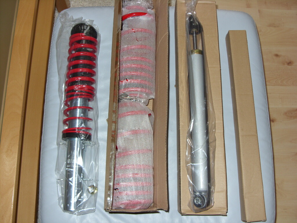

FW ist heute angekommen .
werde die fehlenden Schrauben etc. von Audi morgen abholen.

so sieht es immo aus :
