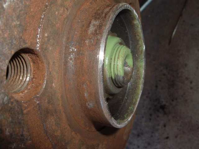

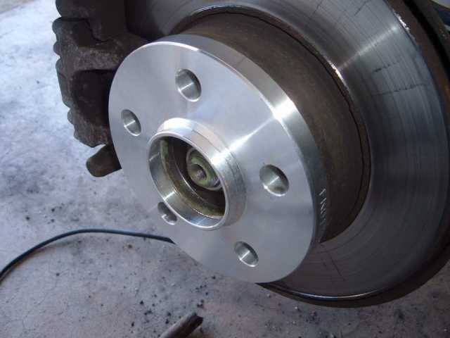

Bilder von der Radnabe (Zentrierung) original und der Radzentrierung nachher (Nabe an der Scheibe).
Sind allerdings 13mm scheiben, nur zur Verdeutlichung wollte ichs mal reinstellen.
