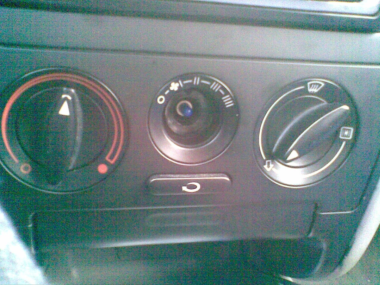

Die Beleuchtung meiner Lüftungssteuerung (ich habe keine Klima) funktioniert nicht. Ich hatte zwar alles mal ausgebaut, aber davor ging sie auch schon nicht. Die Stecker sind alle drin, gibt es da eine separate Sicherung oder kann da was richtig kaputt sein?
Grade im Winter früh morgens wenns dunkel ist sollte ich die Heizung anmachen können ohne nen Unfall zu bauen
up! Irgendwer eine Idee?

Ja, einfach am mittleren Drehknopf (Lüfterstufe) ziehen, dann kannst du die Lampe mit einer Spitzzange tauschen.

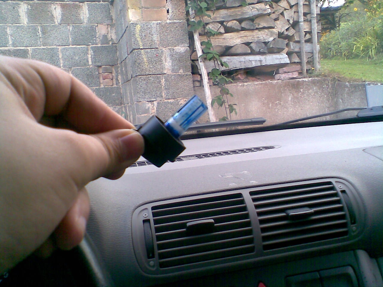

Äh öh, irgendwie sitzt da bei mir kein richtiges Birnchen, sondern so ein komischer blauer Gummipömpel. Dadrin fühlt sich was an wie ein Birnchen, aber warum ist da so ein blaues Gummiteil drüber?
Und irgendwie ist da auch das Kunststoffteil blau.
So, kleines Update: Das blaue Teil habe ich nach viel Fummelei abbekommen, dadrunter sitzt ein normales Birnchen (das bestellte). Dann kann ich es ja austauschen sobald es da ist
Nur wie das dann rot leuchten soll ist mir noch schleierhaft.
